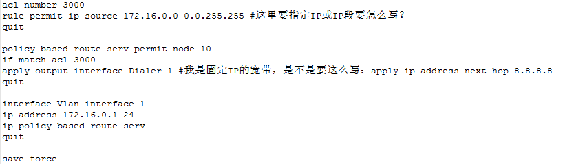

是这么写吗? [H3C]acl number 3000 [H3C-acl-adv-3000]rule permit ip source 172.16.0.0 0.0.255.255 #这里要指定IP或IP段要怎么写? [H3C-acl-adv-3000]quit [H3C]policy-based-route aaa permit node 10 [H3C-pbr-aaa-10]if-match acl 3000 [H3C-pbr-aaa-10]apply output-interface Dialer 1 #我是固定IP的宽带,是不是要这么写:apply ip-address next-hop x.x.x.x [H3C-pbr-aaa-10]quit [H3C]interface Vlan-interface 1 [H3C-Vlan-interface2]ip address 172.16.0.1 24 [H3C-Vlan-interface2]ip policy-based-route aaa [H3C-Vlan-interface2]quit [H3C]save force
虫子 发表时间:2019-10-17
类似这么写

虫子 知了小白
假定我的外网固定IP是:8.8.8.8,内网是:172.16.0.0/24,内网网关:172.16.0.1,内部服务器IP是:172.16.0.11、172.16.0.12。
我想要的是所有内网ip可自动切换线路访问外网,外网解析到固定IP和端口,然后转发到服务器。之前只有一条固定IP线的时候能正常通信,目前只实现了内网自动切换线路访问外网,外部偶尔(大概率)解析不进来。
以下是我的配置命令,有几个地方不知道要怎么写,我按下面写之后外网都断了。

刚刚我按命令行来配置了一次,也可能是我的命令写错了,还是没成功。。。
