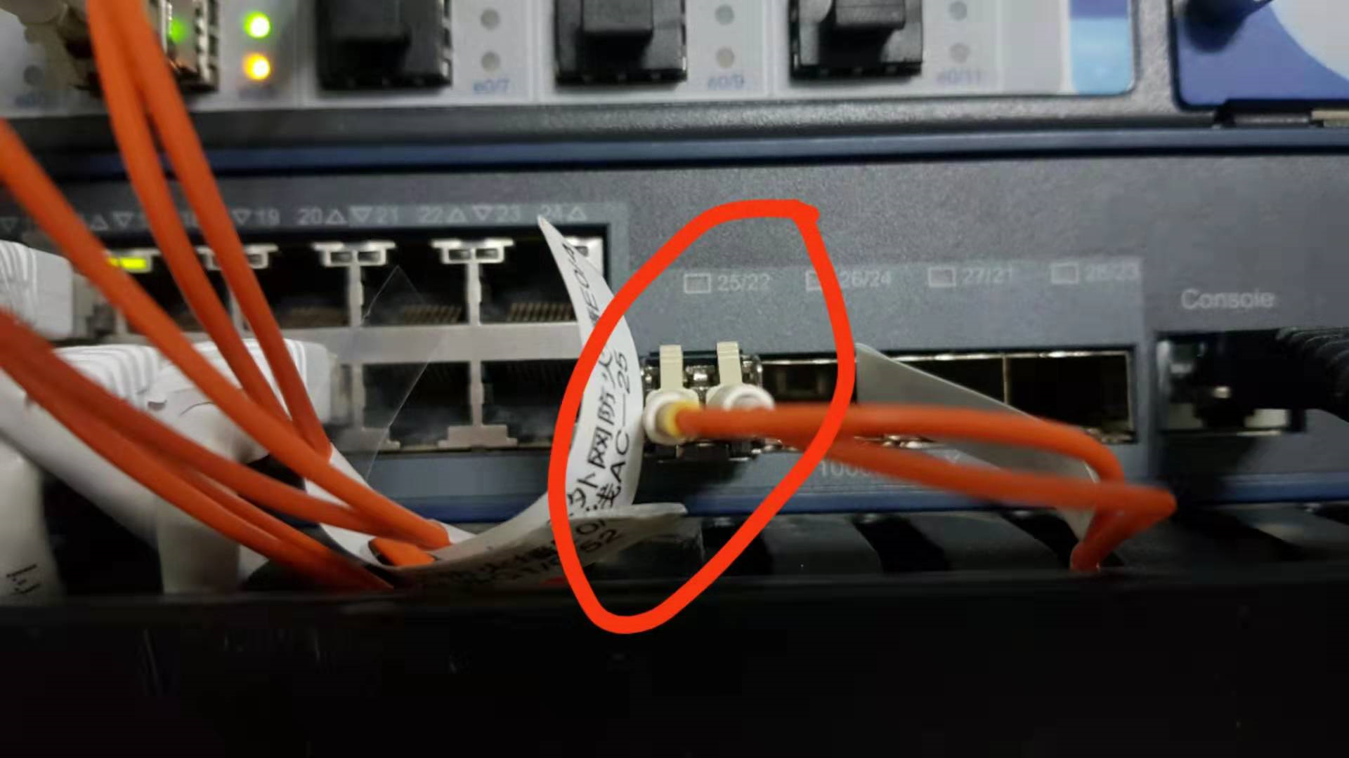

单位的无线网络突然不能用,已经有好几次了,每次都不知道什么原因,自己就好了,每次检查时发现WX3024E无线AC控制器,负责上联核心的光口灯不亮(25/22),核心设备的端口显示down,但是开启后也没用,因为是down,不是shutdown;
哪位大神来教教我怎么去查?以下为部分摘要的配置,也看不出来有down的啊,怎么把光口UP,如何查什么原因造成的呢?急急急

查看光模块的信息,确定是否是光口或模块的问题。
[H3C]display transceiver manuinfo interface  //查看光模块生产厂家信息
[H3C]dis transceiver interface GigabitEthernet 1/0/1  //查看光模块的信息
[H3C]dis transceiver diagnosis interface GigabitEthernet 1/0/1  //查看光口的收发情况
[H3C]dis transceiver alarm interface GigabitEthernet 1/0/1  //查看光口的告警信息

插拔一下
插拔了也不行,而且我已经更换了同型号的光模块和光纤,问题还是没有得到解决。两头都换了,还是不行
Felix-Chen 发表时间:2019-10-18 更多>>
粉丝:11人 关注:7人
光口不亮,使用光功率计,检查物理线缆的光衰是否在正常范围
换个光口,记住光口上写好配置
一页书 发表时间:2019-10-18 更多>>
单位没有光功率计,无法完成测试,另外我已经更换了同型号的光模块和光纤,问题还是没有得到解决。
换个光口,记住光口上写好配置
一页书 发表时间:2019-10-18
