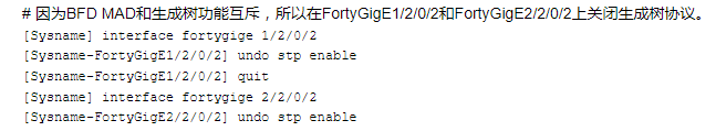

有点想不通了,例子没有提到聚合口了
堆叠的检测口每台设备是2个,用的二层聚合,undo stp enable 在2个物理口下用还是在聚合口下用

在聚合口视图下配置;
理论:
系统视图下的配置全局生效;二层以太网接口视图下的配置只对当前端口生效;二层聚合接口视图下的配置只对当前接口生效;聚合成员端口上的配置,只有当成员端口退出聚合组后才能生效。
在二层聚合接口上开启生成树协议后,生成树的相关计算只在二层聚合接口上进行,聚合成员端口不再参与生成树计算。二层聚合接口的所有选中成员端口上生成树协议的开启/关闭状态以及端口转发状态与二层聚合接口保持一致。尽管聚合成员端口不参与生成树计算,但端口上的生成树相关配置仍然保留,当端口退出聚合组时,该端口将采用这些配置参与生成树计算。

直接在聚合口内关闭stp即可,下图是操作过程:
