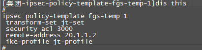

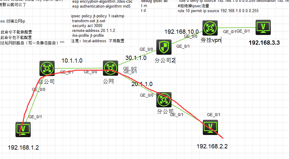

点到点的ipsec vpn已经配好了,现在两边可以正常通信,但是现在要加一个分支机构,总部是不是ipsec策略要改成“模板”,我现在改成模板后,两边就不通,是不是那里没用对?
拓扑图:
模板配置(跟之前的ipsec策略配置一样):
然后用这个命令绑定
集团]ipsec policy fgs-policy 1 isakmp template fgs-temp
在出接口下发策略,但是两边不通

分支之间要互通吗?要互通看案例1,不要互通看案例2
1. IPsec多分支经由总部互通 http://kms2.h3c.com/View.aspx?id=43349
2. IPSec多分支总部策略模版方式与分支互通配置案例 http://kms2.h3c.com/View.aspx?id=44914
