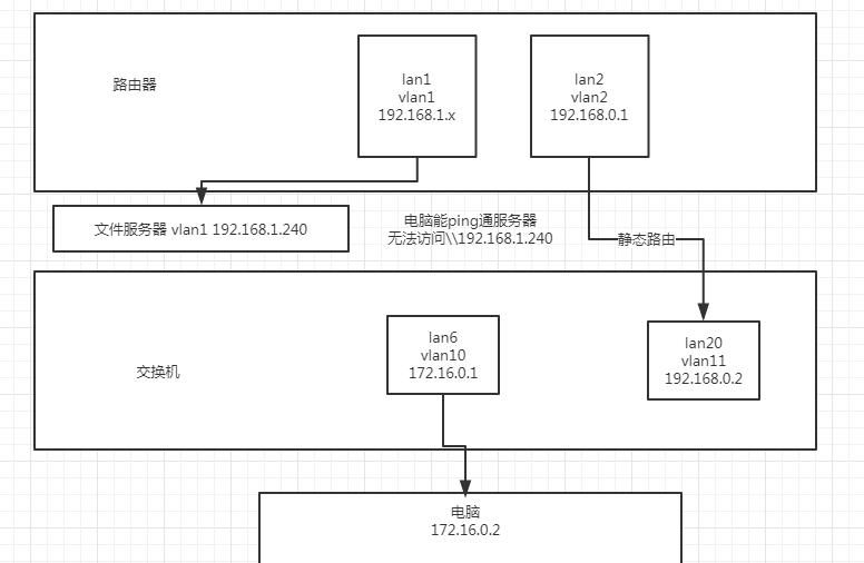

公司有一台ER3260G2的路由
其中vlan1(默认)有lan1、lan2、lan3口   ip段192.168.1.XX
vlan2有lan4口  IP段192.168.0.1
现两个网段上网正常  互ping正常  互相mstsc正常   但是通过\\IP访问共享不行
其中   vlan1内的互相访问共享可以    vlan2的访问vlan1的共享不行
因vlan1和vlan2的计算机防火墙都关闭的情况下  也无法访问
请问是否是这款路由针对跨vlan访问共享有什么限制还是需要额外配置啥?
现在找到问题应该是vlan2  在telnet   vlan1的文件服务器时候   445  139两个端口拒绝了

1.路由里面关闭防火墙测试过问题依旧,其他没有做过限制。2.我直接接在路由vlan2口用192.168.0.XX段测试问题依旧。所以排除交换机。3.服务器关闭防火墙或者新建规则针对445 139端口对任何IP地址开放后问题依旧。 4.路由器的vlan1下的电脑访问没有任何问题

路由都有指向了吗?
得闲饮茶013 发表时间:2019-10-18
指向是啥意思 不懂哦
zhiliao_Y2e2l 发表时间:2019-10-18
回复zhiliao_Y2e2l:
交换机有做路由指向服务器所在的网段吗?另外路由器也有路由指向到交换机pc所在的网段吗?
你是说做静态路由指向吗 这个有做的 不做的情况下 路由和交换机ping不通哈
回复zhiliao_Y2e2l:
意思是所交换机下的pc也都能ping通服务器咯
是的
本来在能ping通的情况下 我怀疑不是网络问题 应该是服务器防火墙可能限制了跨网段访问 但是因为在关闭防火墙的情况下问题还在 所以我还是怀疑路由这里是不是有问题 另外我打算今天下班后 去掉路由 直接在交换机上做两个vlan 进行跨vlan共享测试 如果结果是可行的 那么就是路由造成的 只是er3260g2并没有acl功能 在关闭er3260路由内置防火墙的情况下 实在不知道怎么找原因了

测试了如果不接路由器 在交换机下划分vlan 共享正常
