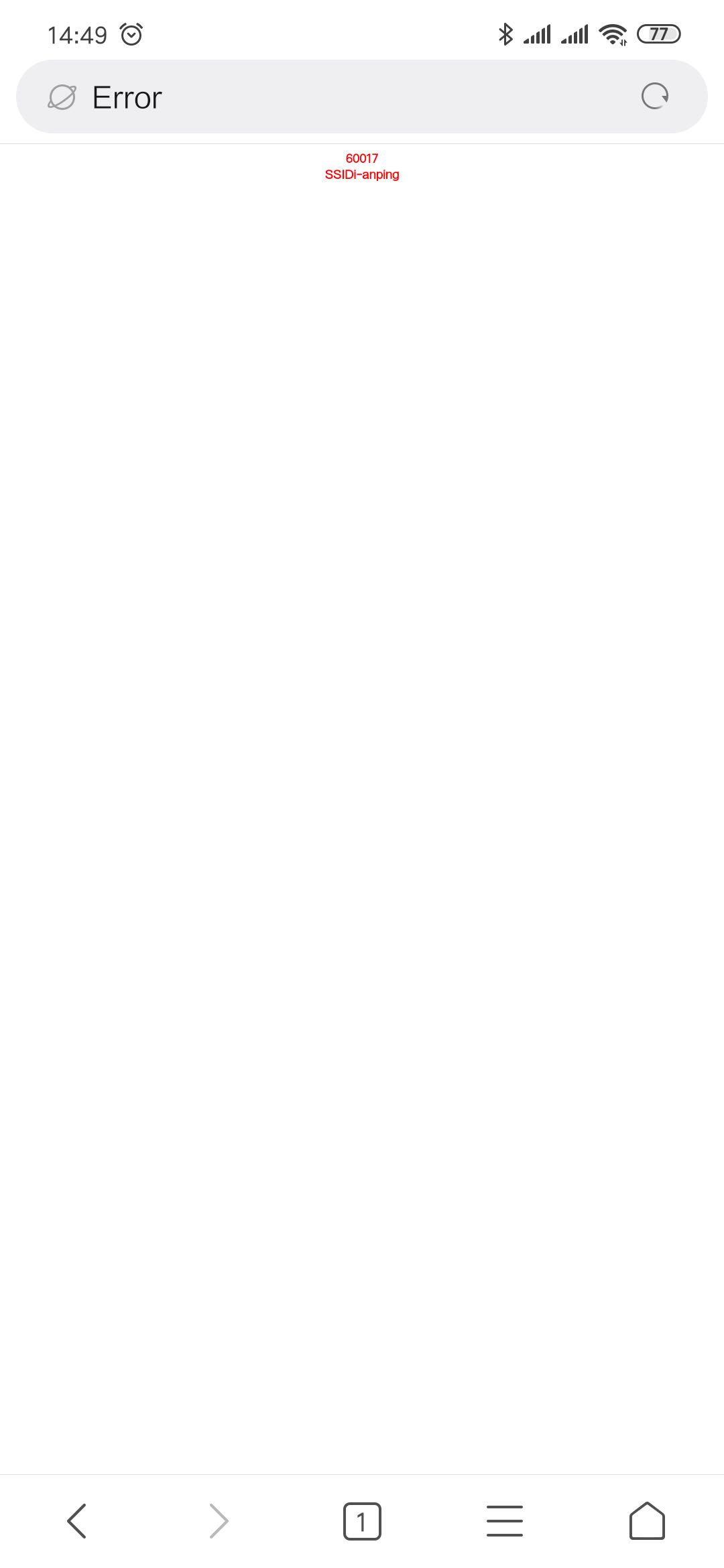

portal 认证后显示 60017 错误代码 , 网点基本信息下的绑定认证策略中已经绑定了 SSID , 并且在系统配置下下发配置 , 还是跳转这样的页面

自问自答吧: 和400沟通过 , 出现过这个 60017 错误代码的可能原因和服务模板有关. 建议对比一下知道配置中的AC侧配置,然后删除模板并重新建立相同的模板后测试.
解决办法: 由于局点下 , 模板绑定的AP数量太多 ,删除模板除了关闭模板之后还要再RIAO中去掉绑定. 所以我就直接再模板下,关闭 然后重新打开. 测试了一下 , 没有类似问题了. 可能跟模板的配置下发这里有点问题,具体就不懂了

未配置正常的门店相关参数
所以配置都参考过 , 均正常 , 而且同属于一个局点的部分AP 连接时会出现这种情况 , 400 沟通后说删除一下服务模板,然后从新写一遍配置, 我也没删除, 就是重启了一下服务模板就好了 ,玄学...
