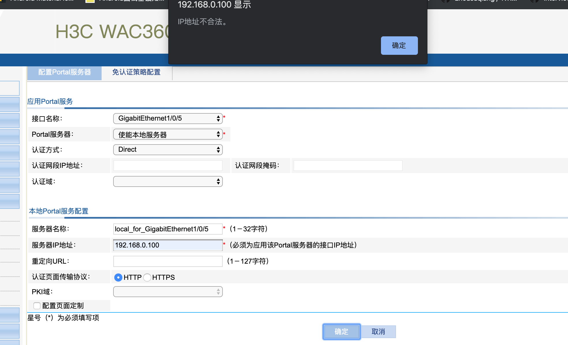

    在按照官网的步骤配置本地portal,在服务器ip处一直是提示,IP地址不合法。
    新建接口并配置ip后,再选择新建的接口并填入ip也是一直提示IP地址不合法。
    求大大看看~

服务器名称那里应该是三层接口,你配置的是二层接口
