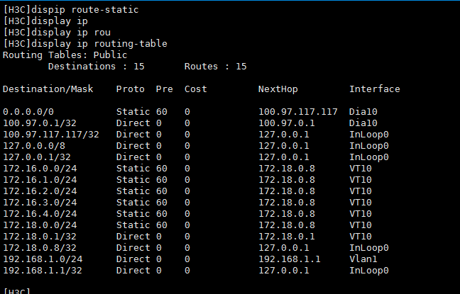

msr930 拨入VPN 后静态路由不通
外网是pppoe  上网 拨入vpn后做静态路由,让一部分地址走vpn

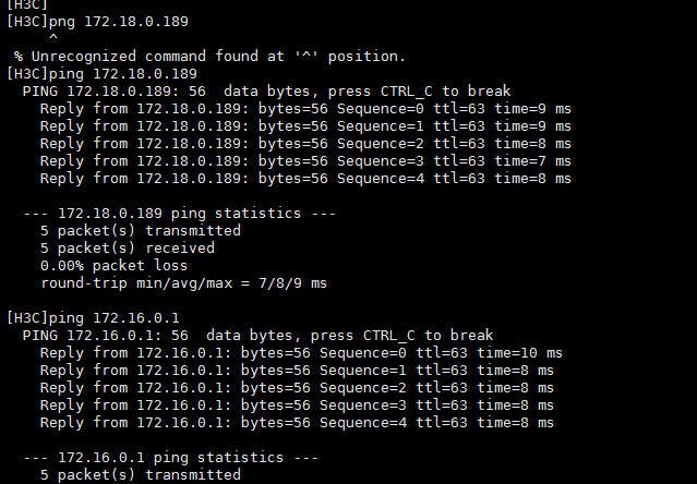

做好后在设备上能通  下面的电脑ping 不通
是不是nat问题  该怎么配置?

是的,我现在就是这个问对方的lns上得的回包进不了隧道题~ ,不做nat 就可以,但是不做 客户端又ping lns ,这个怎么解决? 我在华为usg 上都能双向做通。
