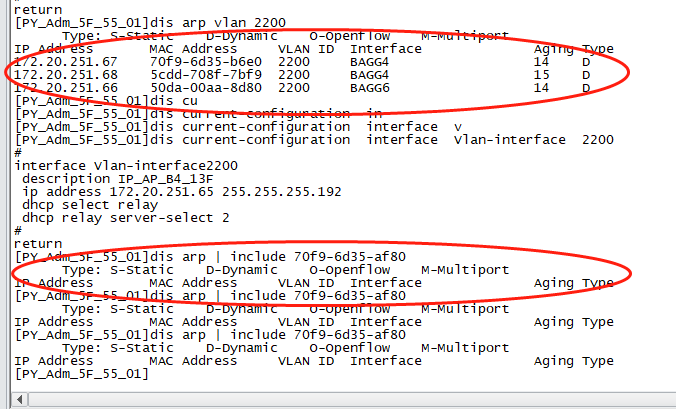

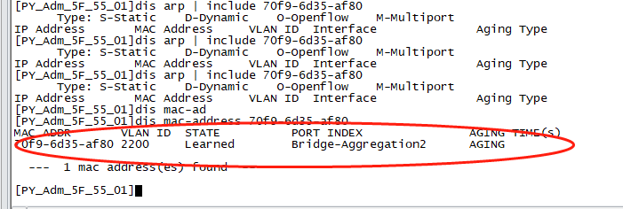

AP在和AC同一个二层环境下,能获取IP地址,当AP和AC不同vlan,出现DHCP无法获取Ip了,请问一下大佬,这是怎么一个回事,接入交换机能端口Ge1/0/24(连接AP的端口)上是能查询到ap的MAC,但是汇聚交换机上,能学习到MAC,但查询APR表,没有查到AP的获取IP,同VLAN内也有IP被分配出的,(DHCP服务是正常的),求解答,谢谢
接入交换机上:
汇聚交换机上:
Ap  (vlan 2200)接入——————接入交换机——————汇聚交换机上(vlan 2200  网关:配置DHCP 中继)
1、确保交换机与AC的路由是否可达。
2、在AP填写静态IP,看能否与上联互通。
3、接入交换机与AP的互联接口已经划分到VLAN 2200

意思是其他ap都能跨三层获取到ip了,就这个获取不到?
得闲饮茶013 发表时间:2019-10-19 更多>>
接入交换机的端口已经 配置 Access vlan 2200,汇聚查询vlan 2200的Arp 已经下发了3个IP出去了,这三个都已经注册上了AC, 唯独出现这一个获取不到,IP,

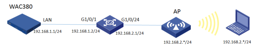

当AP的管理地址与AC的LAN口地址不在同一个网段时,我们称之为三层注册。本案例介绍通过命令行给WAC380 配置AP三层注册,配置无线加密,同时使用WAC380给下联的AP和无线客户端分配192.168.2.0/24的地址。
需要使用配置线登录设备Console口。具体操作参考《Console登录方法》。
2 组网图

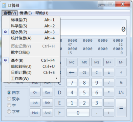

#AC的地址是192.168.1.1,首先将计算器修改为“程序员”模式:

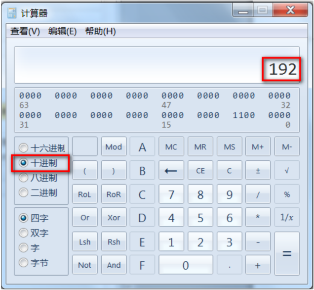

#选择“十进制”,输入AC地址的第一个数字192

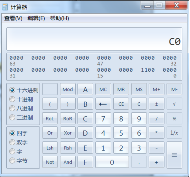

#点击“十六进制”,计算器直接将192切换为十六进制,数值为C0
#使用一样的方法,分别168、1、1的十六进制计算出来,分别为:A8、01、01。所以192.168.1.1对应的十六进制值为C0 A8 01 01。
