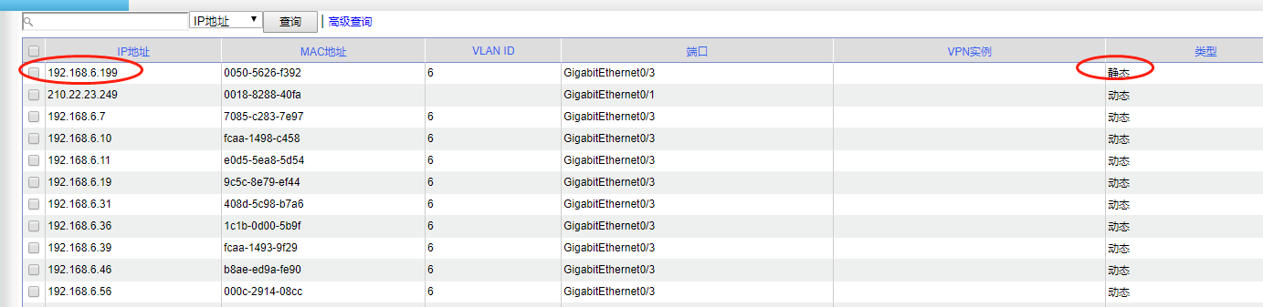

原本h3c分配给服务器ip是:192.168.6.58(动态ip)     对应的mac是 :0050-5626-f392
现在我要求自己指定192.168.6.199(静态ip)分配给该服务器,对应的mac不变 :0050-5626-f392
但新建ip与mac绑定的条目后,还是不起作用,服务器重启后ip仍是:192.168.6.58(动态ip)
请问是什么原因?谢谢
