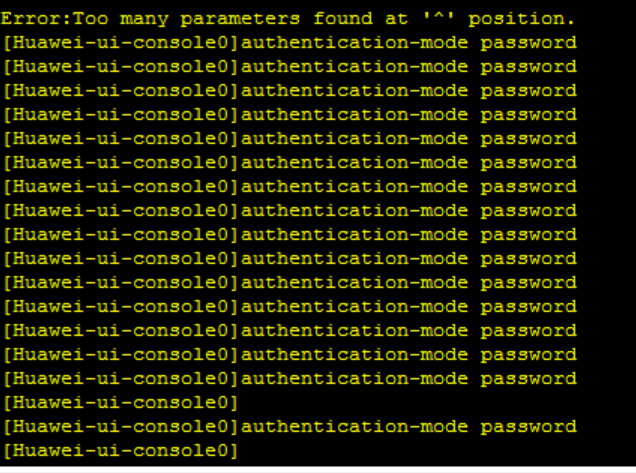

如图,输入authentication-mode password命令后为什么不让输密码,看视频输入这个命令后就可以输密码了。
您这个应该是华为交换机。
line console 0
set authentication password cipher 123456
user-interface pri level 3
粉丝:16人 关注:0人
看着是华为交换机,确定一下是什么型号的设备,这里是华三的论坛。。。
