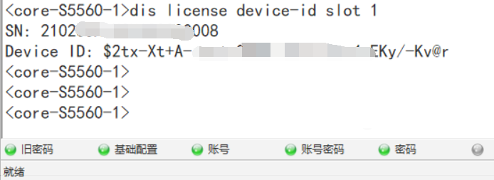

通过dis licenses device-id查询设备的SN和设备ID
 [H3C]dis license device-id slot 1

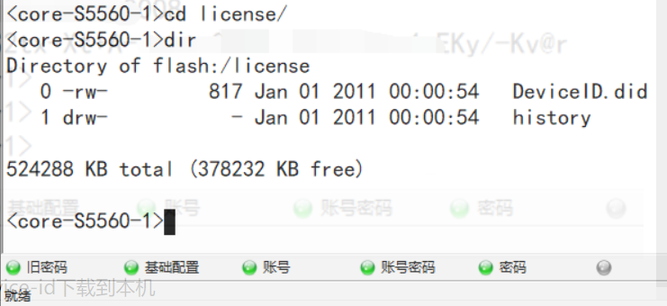

再使用tftp工具将device-id下载到本机,查找device-id文件如下:
