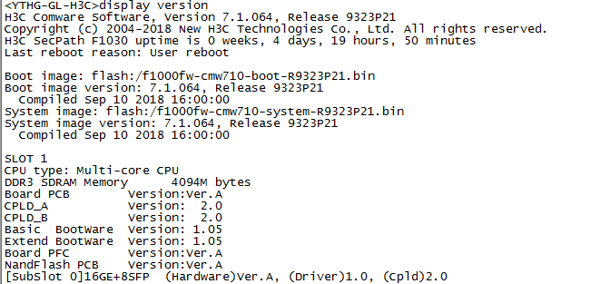

H3C防火墙 建立L2TP over IPse 无法让Iphone连接
2019-10-21提问
  • 1收藏,3631浏览
电脑连接没问题,就是手机不行,配置见文件

拨号的时候在设备上收集以下debug ike all  debug  l2tp的信息,一般是由于手机自带的加密算法不匹配导致
你看下那个日志文件,里面我看不懂

iphone链接报什么错呢,安卓可以链接吗?
安卓:只配置L2TP,不配置ipsec下,可以;但是改为L2TPover IPse的话不行; 苹果:两个方式都不行; 电脑:两个方式都行。
苹果:两个方式都不行;
电脑:两个方式都行。
