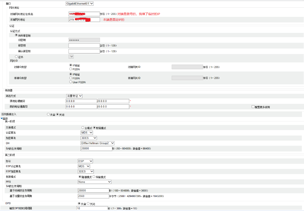

MSR26-00是本端设置IPSECVPN,帮我看看为什么不能连接成功
2019-10-21提问
  • 1收藏,1941浏览

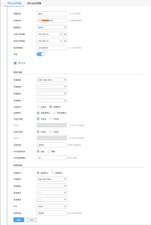

图1是本端MSR2600,固定IP,我刚看了回答就用了IP地址方式连接测试也不行啊图2是对端的TPLINK,拨号上网无域名
无论我用何种方式都不能正常连接,求帮我看看问题所在

两段子网网段不一样。上面这个没有配置保护哪个子网段。
另,这两个页面看着都不像msr26的配置
