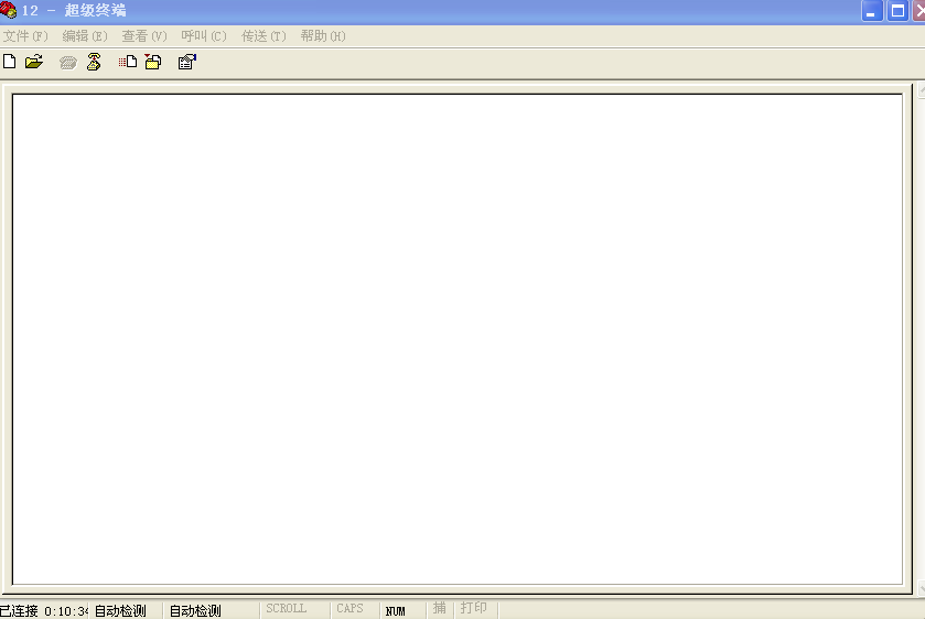

使用超级终端进入恢复无法输入命令
1.确认超级终端的波特率已经设置为9600
2.确认console线已接好,且在超级终端选对了串口。
3.如果是usb转串口,还需要安装驱动。
进入设备后:
1.使用reset default清空配置。
2.重启路由器。

用串口线,也不行。
就按上面设置的,
我使用XP系统里自带的超级终端
