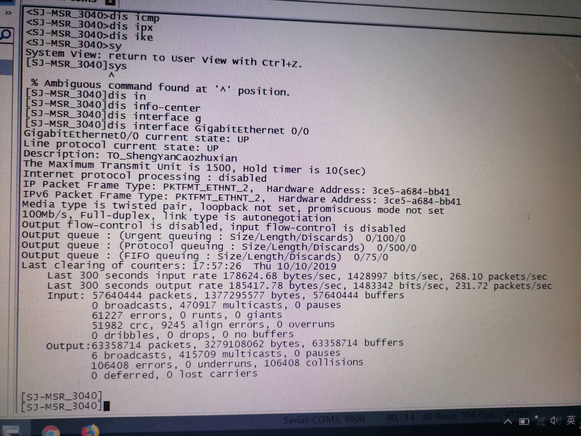

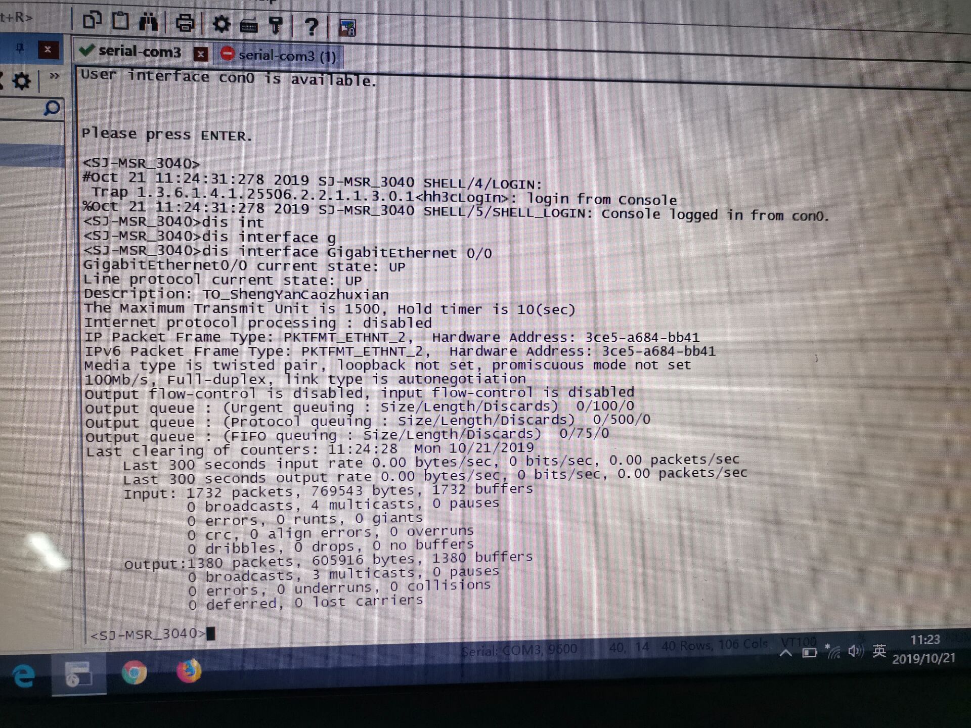

这个问题是物理链路问题吗,已经换过网线了,上联是接电线SDN设备,省厅开视屏会议就会有画面延迟,丢包,卡顿现象,我再把网线换了,重新清空配置,现在又CRC没错包了,怎么解决呢,没开视屏会议就不会,开了就会

入方向crc,一般是线路问题,出方向crc,可能是MSR设备问题。先换个接口试一下。
下次会议时,保存设备诊断,看看接口是否出方向还有crc。
1.检查物理链路是否正常。
2.采用替换的方式,更换线缆,端口,模块后进行测试。
