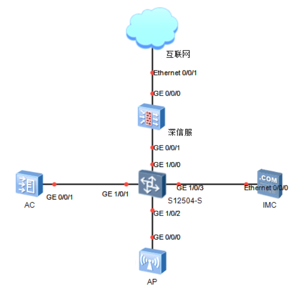

无线设备(信锐)接到核心交换机,网关在核心,做portal认证,认证服务器为IMC。
终端连接无线,认证成功后,上网延时很大,出现丢包。
无线设备新开一个ssid,直接在ac做密码认证,上网正常。
目前怀疑是否portal认证影响了上网体验。

主要是延时很大,不用portal认证就没有问题。而且AP到核心之间不止一台设备,没有标注而已。无线走集中转发,不知道咋统计抓包。
