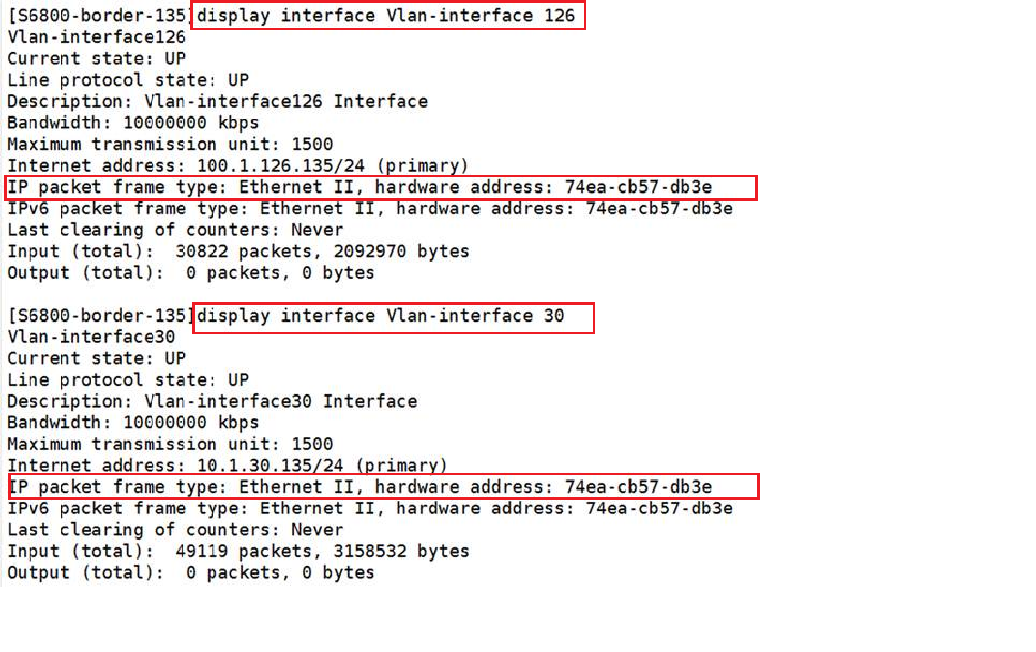

创建两个vlan,配置虚接口,发现MAC地址相同?
2019-10-22提问
  • 1收藏,3910浏览
为什么两个mac一样
paul 九段
粉丝:31人 关注:5人
设备上的vlan虚接口 mac是相同的,因为是不同的三层口,所以mac相同也不会有影响,可以起到节省设备mac的作用。
这个是设备本身的mac地址,因此是一样的。
