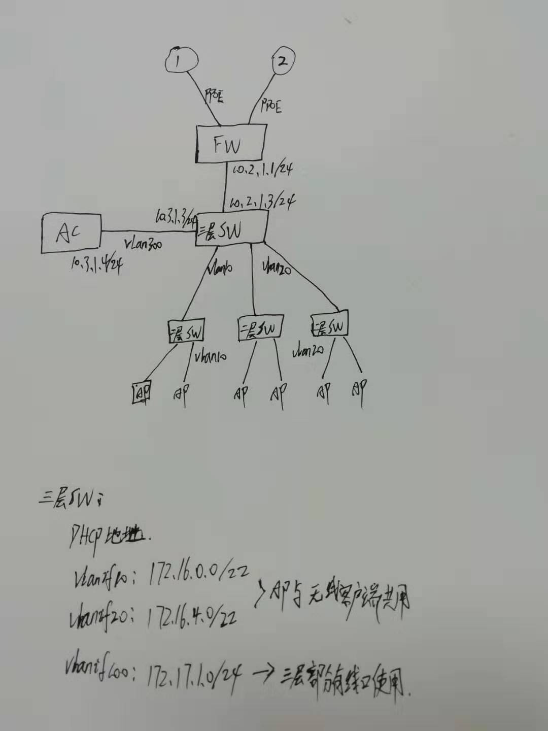

在AC上注册成功后,fit AP成功收到配置。手持客户端能够搜索连接到WiFi。但是依旧是有两个问题存在:
1、客户端在认证完成后,无法获取IP地址。
2、客户端连接WiFi成功后,能够上外网,但在进行漫游移动的时候,会出现网络已连接,无法上外网的情况。
设备情况:
AC、SW、AP统一是华三品牌
FW为山石网科SG-6000
关于路由:
AC、SW、FW路由条目都为静态路由
172.16.0.0/16
172.17.1.0/24
AC、SW、FW出口方向均使用了一条默认静态路由 (外部回程都为明细路由)
AC、SW配置信息如附件:
网络结构如图:

1、客户端在认证完成后,无法获取IP地址----DHCP服务器上开启debug看看
2、客户端连接WiFi成功后,能够上外网,但在进行漫游移动的时候,会出现网络已连接,无法上外网的情况--可能是第一条的衍生

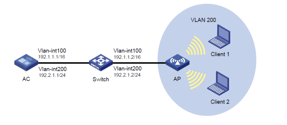

(2)       配置DHCP服务
# 开启DHCP功能。
[Switch] dhcp enable
# 创建名为vlan100的DHCP地址池,配置地址池动态分配的网段为192.1.0.0/16,网关地址为192.1.1.2,为AP分配IP地址。
[Switch] dhcp server ip-pool vlan100
[Switch-dhcp-pool-vlan100] network 192.1.0.0 mask 255.255.0.0
[Switch-dhcp-pool-vlan100] forbidden-ip 192.1.1.1
[Switch-dhcp-pool-vlan100] gateway-list 192.1.1.2
[Switch-dhcp-pool-vlan100] quit
# 创建名为vlan200的DHCP地址池,配置地址池动态分配的网段为192.2.1.0/24,为Client分配的DNS服务器地址为网关地址(实际使用过程中请根据实际网络规划配置无线客户端的DNS服务器地址),网关地址为192.2.1.2,为Client分配IP地址。
[Switch] dhcp server ip-pool vlan200
[Switch-dhcp-pool-vlan200] network 192.2.1.0 mask 255.255.255.0
[Switch-dhcp-pool-vlan200] forbidden-ip 192.2.1.1
[Switch-dhcp-pool-vlan200] gateway-list 192.2.1.2
[Switch-dhcp-pool-vlan200] dns-list 192.2.1.2
[Switch-dhcp-pool-vlan200] quit
