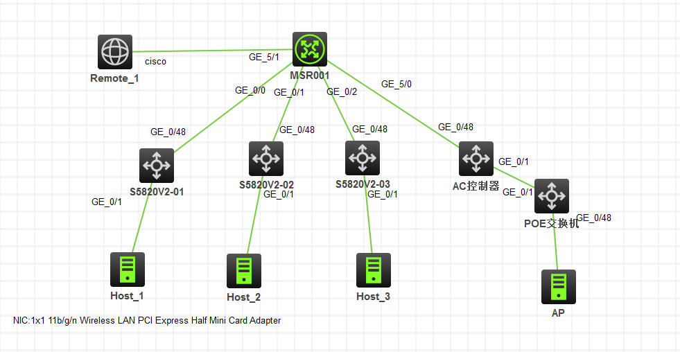

ER5200G2的路由器接口接每个接口接一个可管理2层交换机,每个交换机一个VLAN,每个端口一个地址池,开启DHCP功能 ,每个交换机获取各自路由器的DHCP分配的地址。vlan间可以互访。另个接口接外网电信静态IP地址,
问题1:
路由器的接口下接交换机的,都设置为brigde,如何配置VLAN网关IP地址?DHCP地址池后,下联的交换机的口都是access口,归属于同属路由器口的VLAN可以么。
如何让各个VLAN互访,
每个交换机是否要做静态路由到路由器出接口,路由器是否要做回程路由到每个VLAN?
路由器有个口接的是AC控制器,AC控制器下接交换机+AP,
ER5200G2下联4台二层可管理型交换机,其中路由器一个口连接一个AC,AC下联交换机+AP​​
ER上最好都用三层口,网关做在ER上,下面想要互访,通过三层,如果是二层互访,广播域太大,影响太广

就是所有路由器口都是router口,配置IP地址,配置DHCP,地址池,基于接口的DHCP获取方式?下联的交换机的口是access口么?每个接口做静态路由互放?每个接口也要做到外网出接口的静态路由,出口也要做回程路由?
