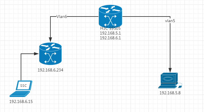

192.168.5.8 不能访问 192.168.6.234 ,但是能方问交换机下的 192.168.6.15
这是交换机给屏蔽了么?可是怎么也找不到配置的地方呢。
找到了ACL 配置,给配置如下,也一点作用没有呢。
网络中存在vlan5,vlan6  ,在核心三层交换机S9505上,vlan6 连接出一台汇聚交换机 s5110v2,给它配置IP为 192.168.6.234    ,它下面的一台电脑为192.168.6.15
粉丝:5人 关注:0人
pc上有网关地址,相当于默认路由到s95上。而接入交换机可不一定有路由,大概率是没有到vlan5的pc的路由。
果然是路由问题,在S5110v2上配置了静态路由就好了,谢谢~

在95上带5网段的源地址能ping通6.234吗?
将交换机本身的STP关闭试试
