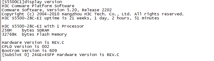

S5500-28c-ei 支持RIF 堆叠吗?

支持。
要形成一个 IRF,需要先连接成员设备的IRF 物理端口。S5500-EI 交换机可以通过在后面板的扩 展插槽中插入10GE 接口模块扩展卡来作为IRF 物理端口,可用于IRF 连接的10GE 接口模块扩 展卡包括: 单端口 10GE XFP 接口模块扩展卡 双端口 10GE XFP 接口模块扩展卡 短距双端口 10GE CX4 接口模块扩展卡 双端口 10GE SFP+接口模块扩展卡

S5500-28c-ei 支持IRF 堆叠
回复zhiliao_OKMhD:
用光模块堆叠,采用光纤互联
