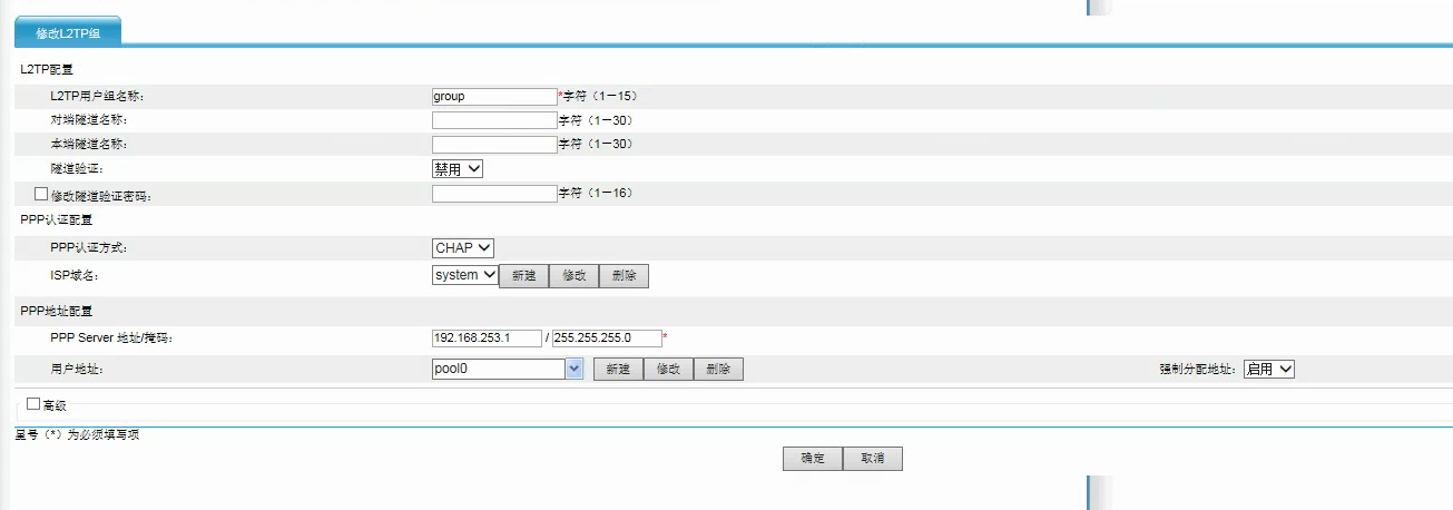

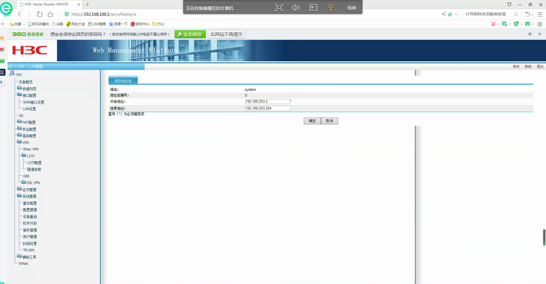

我是用v5版本的web界面配置,配置完成后为什么L2TP一直建立不起来,是需要在搭建ipsec吗?配置如下
1、第一张图点击确定后,浏览器最上边有一个启用L2TP功能,这个打上勾,点击确定
2、电脑直连PC看看能不能拨成功

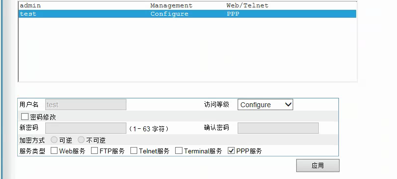

3、电脑上的配置是否有问题,路由器上选择的是chap认证,电脑上也要选择chap认证
4、电脑上的LNS地址写的是否有问题?要写路由器上的WAN口地址,你把PC和路由器WAN口直连起来,并配置相同网段地址
如果电脑和路由器不是直连的,先确定,PC上能否ping通路由器的WAN口地址,如果WAN口不是公网地址,PC在internet上拨号,是送不到路由器上去的
不是,外网只要能跟你的wan口地址互通就行,PC上拨号地址写wan口地址,如果运营商给你的是私网地址,是没办法做l2tp的

你所说的这些都有配置,但是还是不行
梦里啥都有 发表时间:2019-10-23
总有个线先吧,PC直连路由器wan口,配置同一网段地址,然后设置vpn拨号,如果PC播不成功,就会有报错,报错代码是多少?还有你电脑是怎么设置的?
风干工程师肉干要不要 发表时间:2019-10-23
内网可以拨号成功 外网不行
是不是要加一个ipsec?
