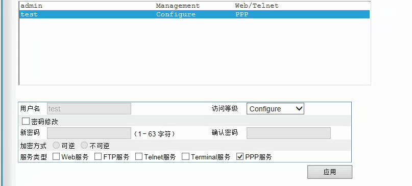

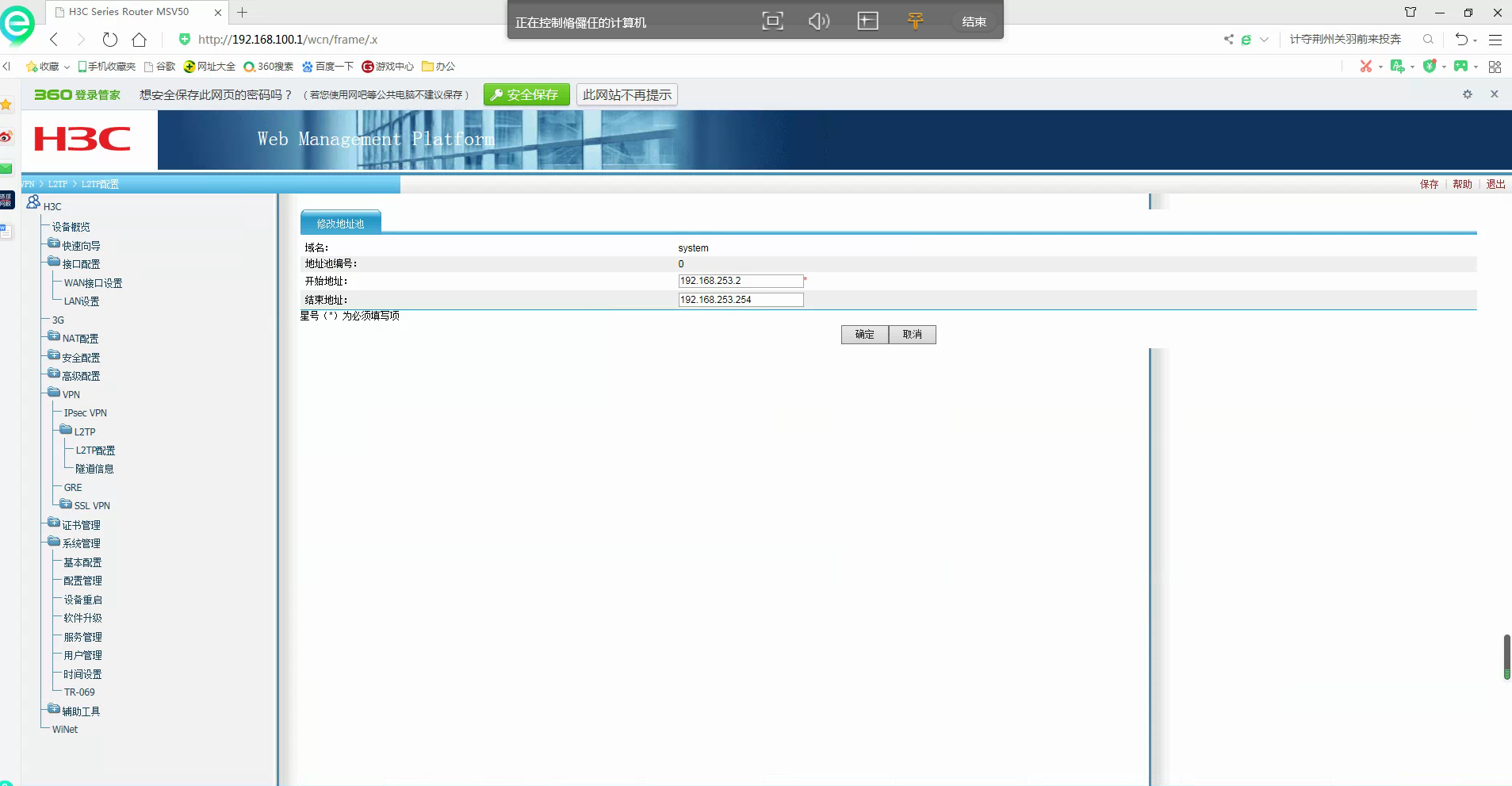

我是用v5版本的web界面配置,配置完成后为什么L2TP一直建立不起来,是需要在搭建ipsec吗?配置如下
