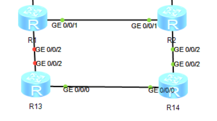

如图所示4台设备R1与R2起vrrp协议,当R1的下联链路G0/0/2恢复,R2的下联链路G0/0/2中断,在R1上查看ARP表发现去往R13的路由ARP信息没有更新,还是从R1跟R2的互联端口(二层)G0/0/1学习到,导致R1无法ping通R13的地址(设备VRRP不支持track端口,没有进行主备切换)。
请问关于R1的ARP地址不更新的问题应该怎么解决?
只能通过track监测下行接口,以此来进行主备的切换,否则vrrp组内无法通过优先级的降低和升高进行主备切换。arp表学不到时,应该vrrp组里主备也没切换

可是如果主备不切换的话,流量实际还是走原来的主设备吧,那样的话是不是切换后的主设备相当于还是不走流量,是这个原因导致学不到arp的呢?

在真实设备上VRRP不支持做track端口,并且在实际使用中下联设备切换时,端口不会DOWN还是UP的状态只是不转发数据,所以vrrp切换不成功,这种情况还有什么办法能更新ARP信息啊?

可尝试通过路由优先级来控制路由的切换后进行尝试。
中间是两台加密装置,备用的加密不转发数据,所以没有形成环路
zhiliao_GHbhn 发表时间:2019-10-24 更多>>
我下联端口使用的是ACCESS口,没有启用3层功能
zhiliao_GHbhn 发表时间:2019-10-23

有stp吗?
得闲饮茶013 发表时间:2019-10-23
