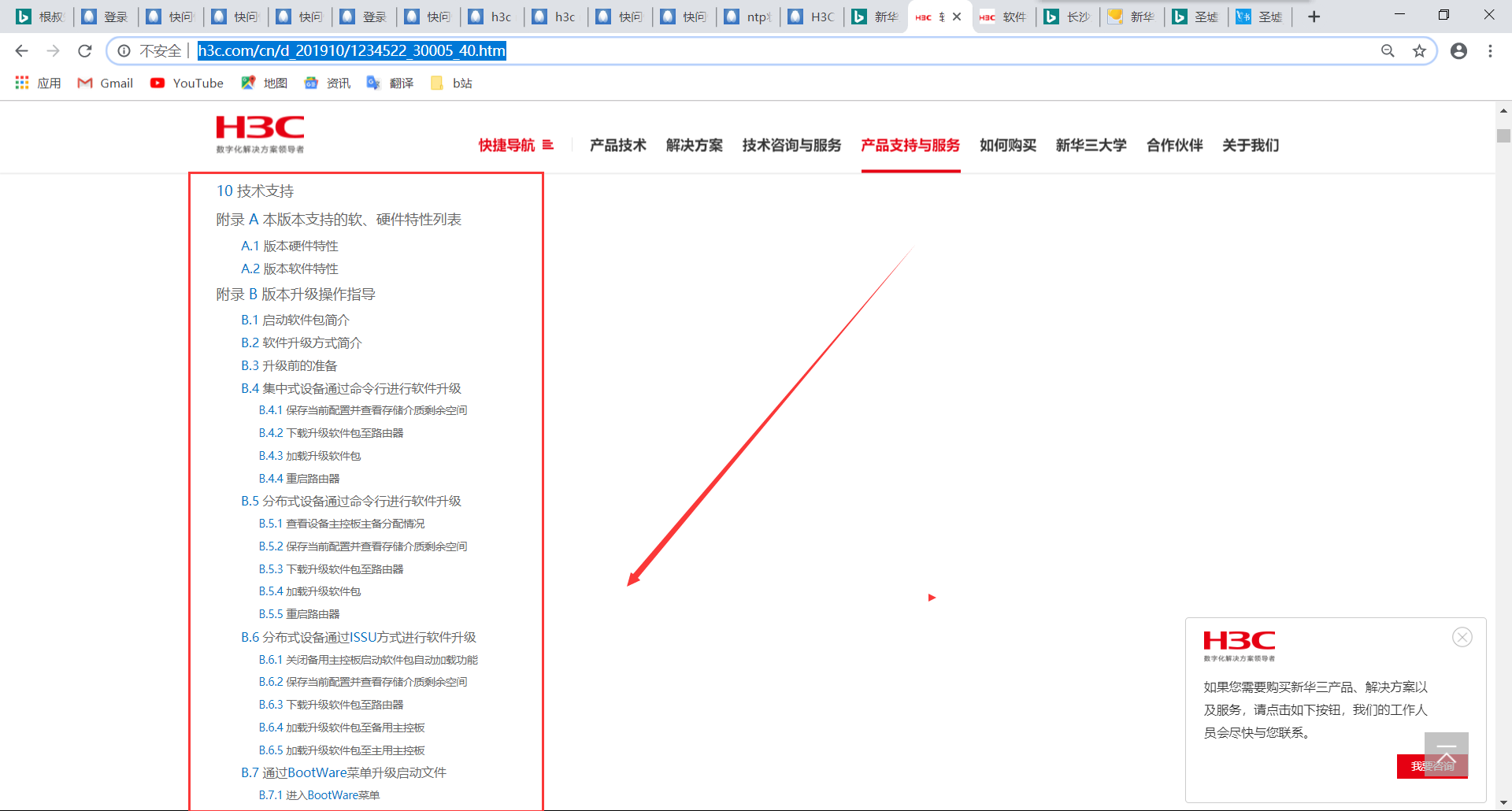

格式化了,需要重新刷版本进去。
楼下有文档看一下

怎么刷
zhiliao_Jl4Jo 发表时间:2019-10-24
楼下有文档看一下
zhiliao_4BgHs 发表时间:2019-10-24
都已经格式化了,还哪有系统可启动了?
下载正确的版本文件,按操作指导刷进去就可以了
