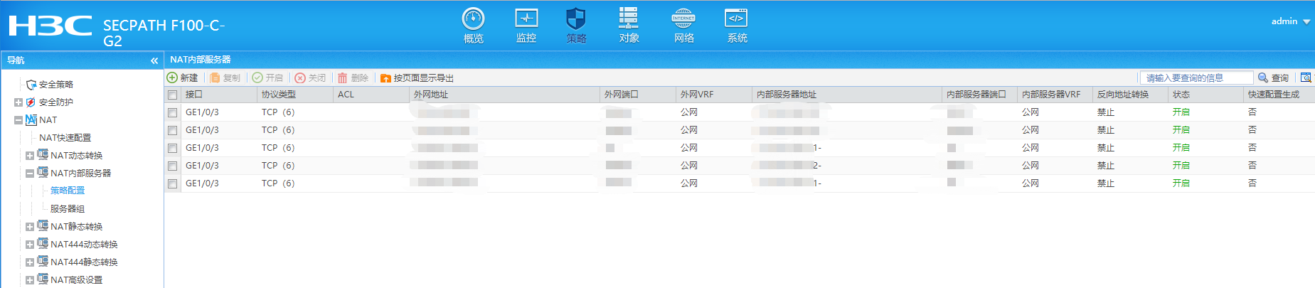

如图所示,有一部分服务器需要内网通过公网地址,访问内网服务器。在nat内部服务器中配置好后,一直正常使用。
在昨天什么策略都没变更的情况下,重启了一下,这些配置就失效了,以为设备问题,又重启了一次还是如此,请问有什么好的解决办法吗。

昨天没保存?
粉丝:1人 关注:1人
需要重新配置策略,在内网口配置NAT hairpin 功能。
debug nat packe 看一下是否有nat转化
zhiliao_X00uz 发表时间:2019-10-25 更多>>
重新配置了,而且把nat hairpin enable也做了,还是不行
zhiliao_Y1pmr 发表时间:2019-10-25
把trust 到 trust 域放通一下
回复zhiliao_X00uz:
也不行
