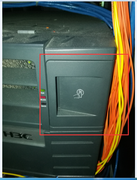

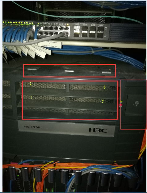

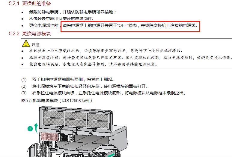

想问下更换过的老哥们点更换电源模块的操作细节:
1. 我看文档上写更换电源要把电源开关置位为“OFF”,置位“OFF”的话设备不会断电吗?目前此设备有6个电源模块,直接把坏的拔出再插上好的是否可行?
2. 另外想问下电源开关那有几个置位状态以及置位为此位置是代表什么状态啊?例如,OFF/ON/WAIT等等

设备电源是备份的,只要保证目前设备上电源的功率满足单板所需,关闭一块电源不会掉电的。
听你这么一说我又看了下,原来每台电源模块都有个开关啊!文档指的将电源开关置位为“OFF”原来指的模块上的啊。。。我误解的以为是设备开关呢。。。
