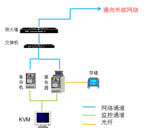

现网络拓扑

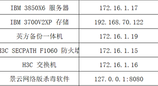

档案系统的主机IP 如下图
注:存储和服务器是单独连接,存储设备ip为指定;ip与外部不存在冲突。

档案管理系统和OA系统都在交换机下方?那应该都在一个安全域里面,可以配置安全策略对地址限制,比如允许OA系统的地址访问档案管理系统的地址,反向访问不配置允许策略是默认阻断的,具体可以参考以下视频 安全策略配置
