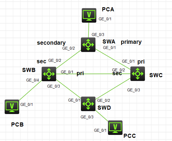

其他设备上配置配置的正确吗?控制vlan有没有都放通。
有放通,现在问题变成是子环主节点两个端口都up ,主环我undo rrpp enable 再重新开启就可以了

1.确认传输节点去往主节点的主端口要配置为主端口。
2.确认传输节点去往主节点的副端口要配置为副端口。
我已经发您邮箱了,请注意查收!
得闲饮茶013 发表时间:2019-10-25 更多>>
有,但是传输节点B和C 相连的端口一个是主一个是副,会有影响吗
zhiliao_RC3KS 发表时间:2019-10-25
只要去往主节点的主接口,设定为主接口就可以了
那子环的主节点状态也failed了,主端口练的是边缘端口吗,

zhiliao_RC3KS 知了小白
传输节点的主副端口是这样吗,控制vlan我都有放通
dingqz 知了小白
  H3CSE-Routing & Switching GB0-371  实验9 RRPP        实验任务二:配置RRPP相交环拓扑       严格按照书上的操作  连接     做了2遍   故障一样。  看来  官网下载的  高性能园区网实验指导书  也不严谨呀。
