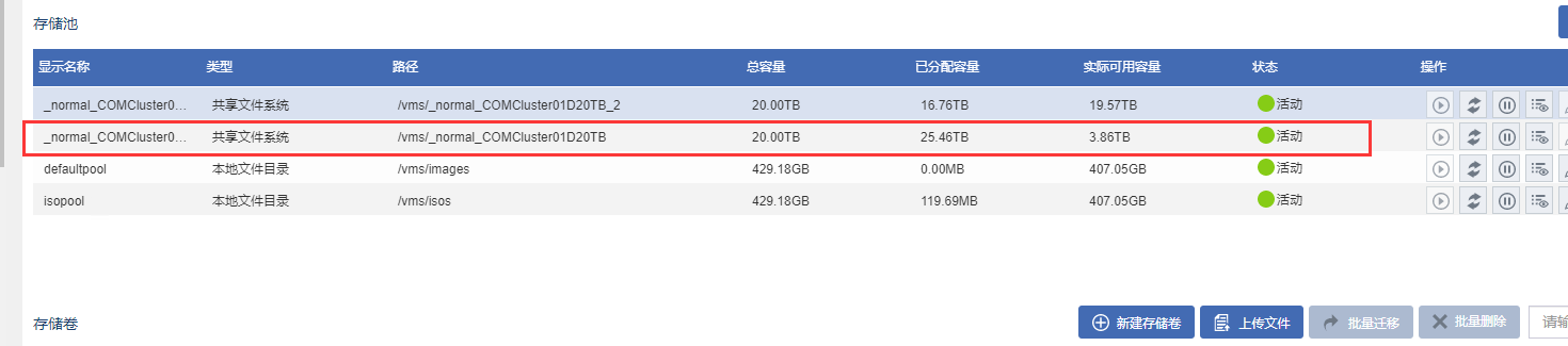

cas 上共享存储卷,一个20T 的卷分配了25.46T , 实际可用容量只有3.86T ,这个有卷写满触发写保护的风险 ,如下图 :

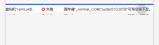

   现在想把改卷的数据迁移到其他卷,发现迁移小文件可以迁移出去,但是大文件虚拟机,如果数据盘4T 的这种,迁移失败,根本迁移不走 :报错源存储空间不足 。往目的存储卷迁移,跟源空间有什么关系啊 。现在呢这种问题该怎么处理 。

VM开机迁移会有虚机自行做快照的机制,占用源存储空间,此情况下需要把虚机全部关机再做存储迁移

打得是内部快照还是外部快照,应该是外部快照吧,但是会占那么大的空间吗 ?比如源数据盘有效数据就是1T , 打外部快照也会占1T 吗

快照没有那么大,快照的数据是和系统盘放在一个盘下的,会有一定程度增加,但不是镜像
