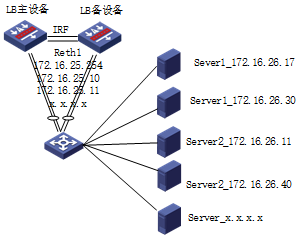

咨询一下,负载均衡旁入以冗余口 冗余组的方式,两台设备各两根线路分别聚合1、聚合2 至核心交换设备的案例有吗,这样是否可以做?
还是只能两台设备,各一根线路联至核心交换设备以二层vlan接口的形式来

可以把三层聚合口加入reth口中
下面设备一般是建立一个vlan三层口和reth口对应,把物理口加入到vlan上,防火墙配置的静态聚合,不需要下行设备也配置聚合

三层聚合接口可以加入reth口中,但是对端一组链路聚合要配置ip地址,另外一组就需要配另外一个网段地址,这样当切换的时候还是有问题的

三层聚合口加入后reth 配置ip,三层聚合口不需要配置ip

负载均衡是的,但是对端设备要起三层链路聚合就要配置ip地址了

你刚发我的链接,我看了下最后的一个案例。工作在三层,下接一台设备。我看是路由器,负载均衡配置了冗余口,那这台路由器上的两个口需要怎么配置?
