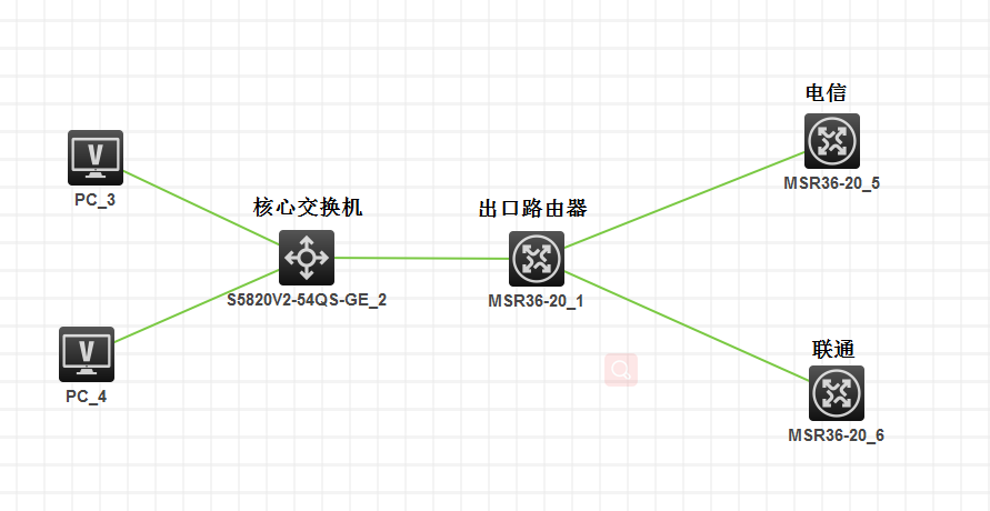

现在企业中常用的双线路(联通+电信),听我师父说不能使用等价路由(大概的意思就是回包如果从另外一条线路回的话,会丢包),我朋友咨询了h3c厂家,又说可以使用等价路由,请问下到底可以使用等价路由吗?
假如是这种拓扑,使用pbr?浮动路由?还是等价路由呢?

有一部分设备有一个功能,叫做保持上一跳,有该功能的设备配置之后就不存在来回路径不一致的问题。
ip last-hop hold命令用来开启转发保持上一跳功能。
undo ip last-hop hold命令用来关闭转发保持上一跳功能。
没有该命令的,一般需要做一些额外的配置求实现,其实和正常的等价路由就有区别了。

应该讲是可以的,这个来回路径不一致不是一定会发生的,所以实际中使用问题也不大,只是说有可能发生问题

如果没有这个功能,就不能使用等价路由吗?
