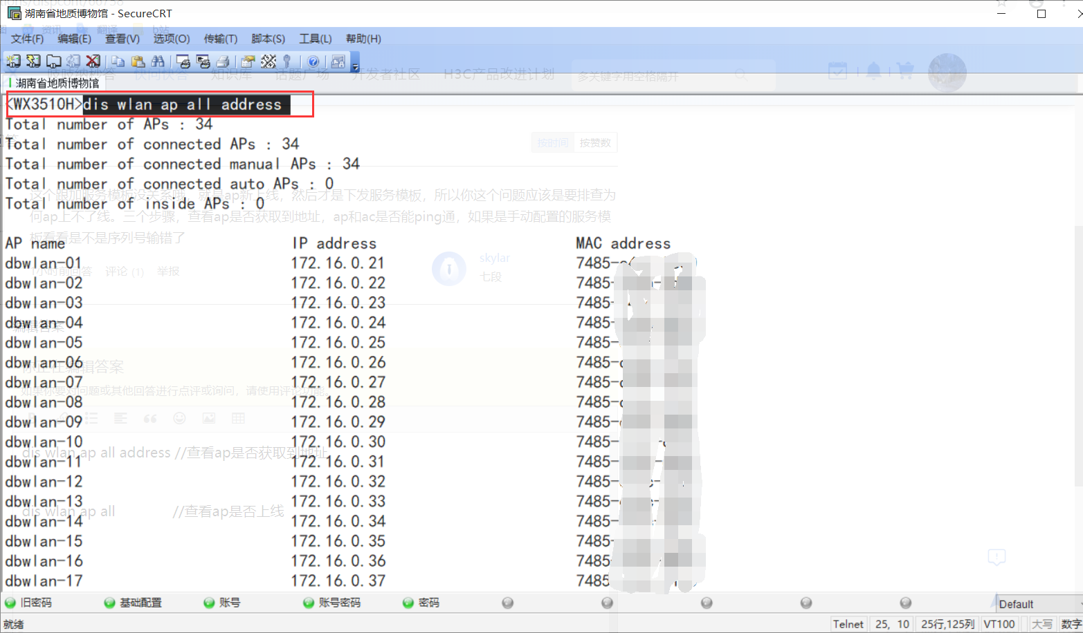

手工上线需要检查设备序列号是否正确,AP型号模板是否对应,AC是否支持这款AP,AC的license是否足够,还有路由是否可达,DHCP是否开启,这些都会影响AP的shqang"x
dis wlan ap all address //查看ap是否获取到地址
dis wlan ap all              //查看ap是否上线

这个跟加服务模板没关系哦,就是ap新上线,然后才是下发服务模板,所以你这个问题应该是要排查为何ap上不了线。三个步骤,查看ap是否获取到地址,ap和ac是否能ping通,如果是手动配置的服务模板看看是不是序列号输错了
通过哪个命令怎么查看ap是否获取到IP地址呢
