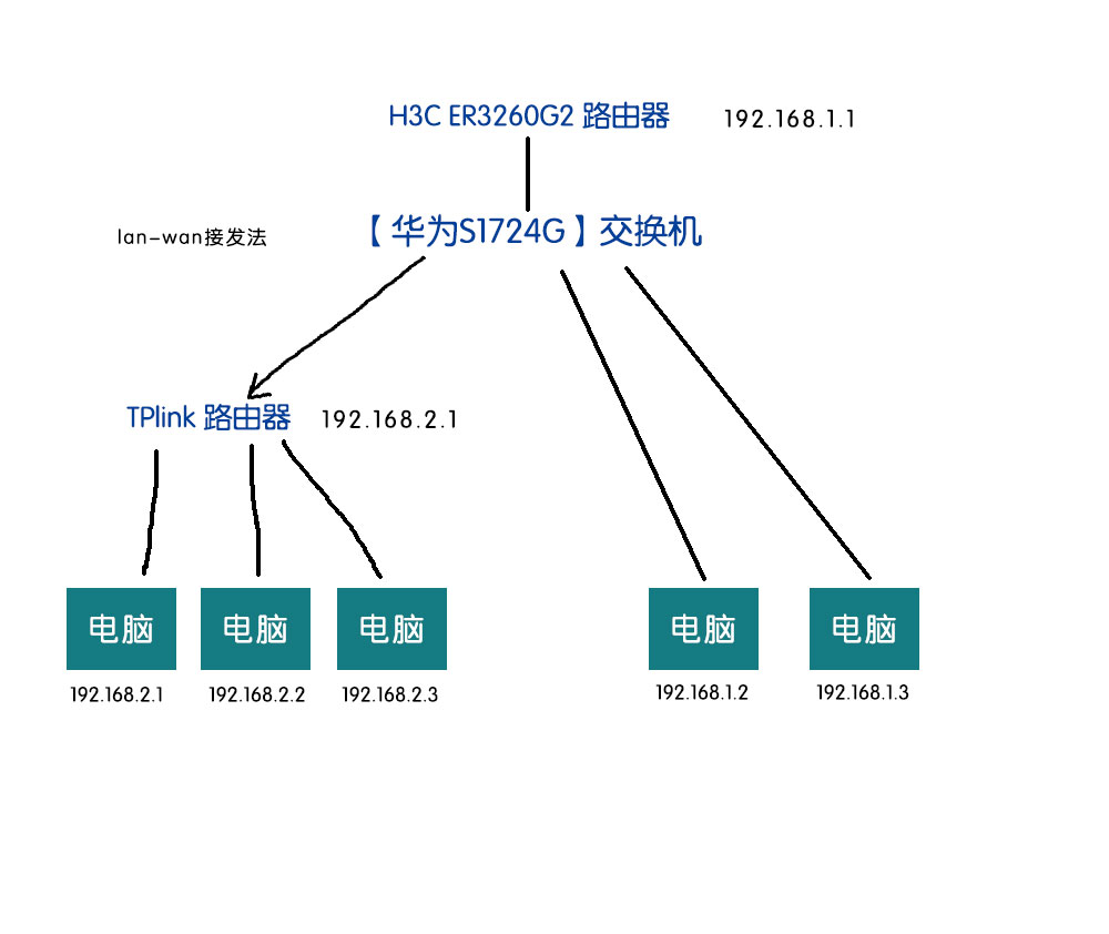

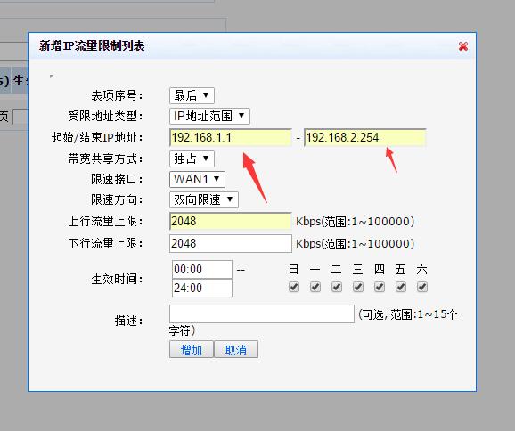

我公司多个办公室采用的二级路由器的连接方式。连接二级路由器的电脑和主路由器的电脑ip不在同一个网段了。在H3C ER3260G2设置的QS策略 限制网速。如何限制 我们192.168.2.。。。。的ip段的网速呢。起始/结束IP地址 写 192.168.1.。。。-----192.168.2.。。。吗?
TP路由器上行开启NAT了吗?如果开启了,TP下所有PC到ER路由器的源地址都是192.1168.2.1,这样ER是无法区分的,最好在TP上做限速
如果TP没有开启NAT,就是按照你说的,源地址写实际分发的地址范围的就可以
zhiliao_zxmap 知了小白
请问这样对吗,现在限制的2M带宽。2级路由器的三台电脑 2.1、 2.2 、2.3 每台电脑限制2M呢,还是 这共用2M呢?
