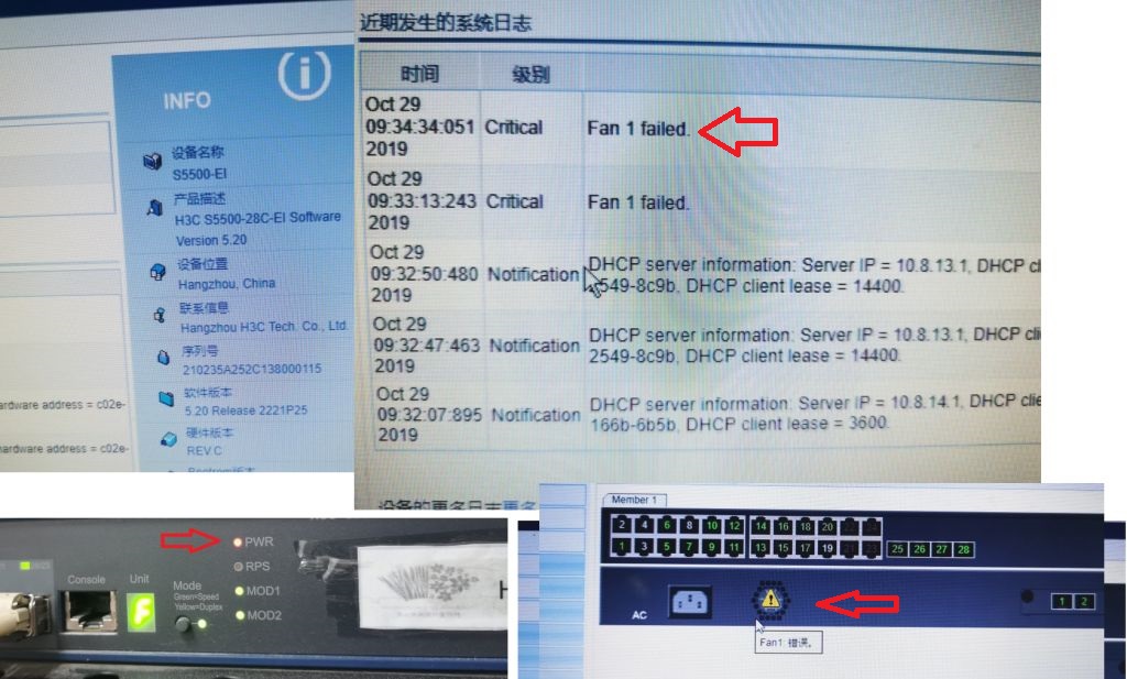

s5500-28c-ei前面板PWR亮红灯
2019-10-29提问
  • 1收藏,2805浏览
前段时间感觉交换机的风扇声音比以前大、吵,而且感觉那声音有点不正常。今天去机房检查发现声音变小了,感觉是正常的那种风声了,手放侧边有风的。
但交换机前面板的PWR亮红灯,进入交换机的web管理,日志有很多的 级别Critical 描述 Fan 1 Failed.
该交换机做为整个局域网的核心交换机使用,如果坏了,整个局域网会瘫痪掉,
看日志应该是交换机的散热风扇1出了问题,我想问下这种情况严重吗?会不会随时瘫痪?目前手上只有一台s5120-28p-si可以使用(不知道有没有三层路由功能,还有确认下)
粉丝:53人 关注:5人
风扇硬件故障了,需要更换,不然设备过热会导致重启。

风扇坏了,这款设备是集成设备,直接更换整机吧
直接换

应该是风扇故障了,尽快更换,5120只能设静态路由,不建议替换
风扇存在故障。
通过dis fan进行确认。
建议更换风扇,否则容易因为风扇的故障问题而影响设备散热,最终会因为过热而导致设备重启,从而形象业务的正常运行。
建议在更换风扇前,做好机柜的散热及机房温度的恒温。
