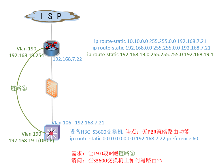

                                                                  目前公司核心交换设备是S3600(不支持PBR策略路由);需求是希望19.0段IP优先跑链路②,但设备不支持PBR....一时暂无头绪,请大神指教12~感谢
对 做Mqc重定向

大侠,S3600 没有Mqc重定向这功能吧~?
zhiliao_89043 发表时间:2018-01-23
参考如下链接中的重定向功能:http://www.h3c.com/cn/Service/Document_Center/Switches/Catalog/S3600/S3600-EI/Configure/Operation_Manual/H3C_S3600_OM-Release_1702(V1.01)/201004/673004_30005_0.htm#_Toc259692269
Kylin 发表时间:2018-01-29

做qos
Qos不是做流控吗?不能做路由吧?请明示~
