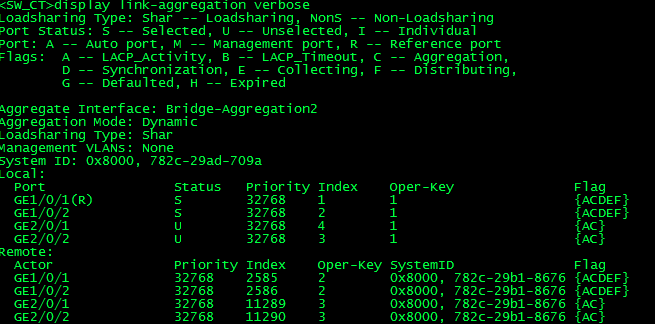

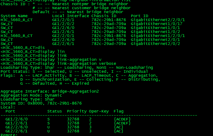

我在最上面问题描述已经截图了

dis link-agg verbose看一下两边的状态
得闲饮茶013 发表时间:2019-10-31
我在最上面问题描述已经截图了
zhiliao_7F8W3 发表时间:2019-10-31
