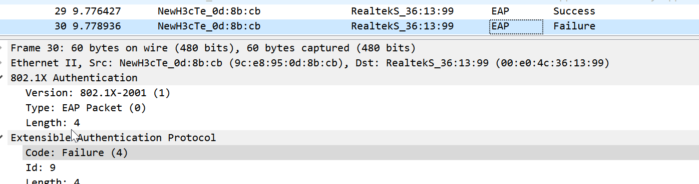

交换机S5600配置好802.1x之后,终端无法认证成功,终端抓包收到交换机发来的eap code 3 success报文,之后马上收到交换机发来的eap code 4 failure报文

应该是pc和认证服务器不可达导致的
回复苦逼网工:
好的 多谢啦 我试试
_KINGER_ 发表时间:2019-10-30 更多>>
认证服务器已经通过了认证,终端不需要和认证服务器交互啊
回复_KINGER_:
有些认证服务器还需要跟pc交互安全策略。或者有可能是计费过程出问题了,但是终端下线
苦逼网工 发表时间:2019-10-30
回复苦逼网工:
如果是计费问题,需要怎么调整一下呢,我附件贴了配置,您看的到吗
回复_KINGER_:
可以直接把计费给关了,在domain里把accounting lan-access none
回复苦逼网工:
计费不能关的情况下还有啥办法吗
回复_KINGER_:
测试一下而已,你是inode还是windowns客户端登陆?你贴一下端口配置,我看看。
回复苦逼网工:
interface GigabitEthernet1/0/28 port link-mode bridge port access vlan 15 mirroring-group 1 mirroring-port both dot1x dot1x mandatory-domain ***.***
回复_KINGER_:
如果是windowns客户端,记得关组播触发,关握手,开单播触发。可以在交换机上,debug radius看看,将客户端下线,肯定跟由于认证服务器跟设备报文交互有异常。
回复苦逼网工:
好的 多谢啦 我试试
