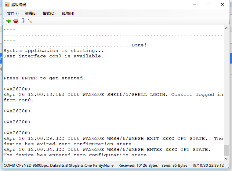

如图,进入后tftp 172.20.10.4 get wa2600a_fat.bin wa2600a_fat.bin无法刷机,请大神指教,谢谢
PS:刷机电脑ip地址是172.20.10.4 还没有输入完整的命令就自动跳出对话了

在AP重启的时候按住Ctrl+B没有办法进入设备的bootroom菜单,求助啊
zhiliao_BhFOK 发表时间:2019-10-30 更多>>
就是无法从WA2620E转换H3C目录下进行刷机操作
原来是瘦AP的,不停的和AC连接,请问如何中断,谢谢
断不了,瘦ap找不到ac会一直重启,
知道了zhidaole 发表时间:2019-10-30
请问该如何刷胖AP,无法进入到教程中说的<H3C>目录下刷机,不停的连接AC
用bootroom的方式试一下,刚才的链接有案例
我已经改了ap的地址和电脑地址的网段一致,tftp 172.20.10.4 get wa2600a_fat.bin wa2600a_fat.bin 按照教程输入这条命令还是不行
TFTP服务器搭建了吗?路径是否正确?文件名是否一致?电脑的防火墙关掉
TFTP服务器搭建,路径是正确的指向桌面,文件名是按教程更改为wa2600a_fat.bin 同时放在桌面上,电脑的防火墙没有
用boot试一下
用bootroom的方式进入不了,检测的时候按Ctrl+B的方法进入失败
