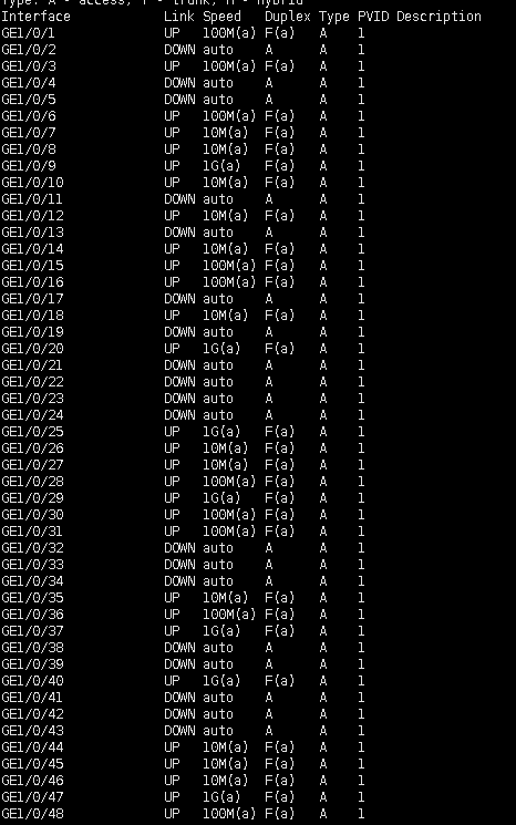

S5560交换机 降到100M甚至10M
2019-10-31提问
  • 1收藏,2989浏览
很多客户端只有10M,其中48号口接的核心Cisco4503 只有100M的速率。网线确认没有问题。交换机没有进行任何配置。
粉丝:53人 关注:5人
接口速率是两侧设备协商的结果,如果是10M,说明对端设备接口只能协商成10M,现场可以通过强制两侧接口速率为100M/1000M:speed 100/1000
两端都要改
24号扣子 发表时间:2019-10-31 更多>>
我试过,改为1000接口就down了
zhiliao_cfOnO 发表时间:2019-10-31
两端都要改
佚名 九段
粉丝:25人 关注:0人
设备自协商的结果,是不是对端只支持百兆?
回复zhiliao_cfOnO:
强制速率的话,两边都要强制速率,两边都强制千兆
佚名 发表时间:2019-10-31 更多>>
48号口接的是核心,核心是思科4503 都是千兆电口,100M的还可以理解,但是10M我就没法理解了
回复zhiliao_cfOnO:
佚名 发表时间:2019-10-31
不能排除网线质量或网络规划不足的原因,有条件的话,在挑一台10m速率pc和5560间的合适距离位置截断网线,串接一台普通交换机试试,是否能协商成千兆
