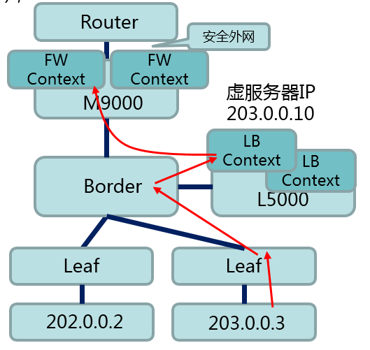

如图从Border到外网,为何我们的产品是从Border通过PBR引流到LB Context,而不是直接从Border到FW Context?这样做是何原因?

为了保证来回路径一致。你觉得如果不回去起了SNAT的流量,直接去FW,单向流能通吗?
