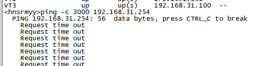

但问题出在F100重启上,当F100重启时,设备的第一 连接可以看到状态是正常连接的状态,也能获取到LNS分配的IP地址,但双方网络都无法正常通信,表现为LNS可以看到有LAC过来的会话,但会话都不能正常建立。必须手工在LNS端或者是LAC端把L2TP通道断开,让它再次重连后即可正常通信,在设备未重启期间,L2TP链路均可以随时断开重连且可以通信,但只要F100一重启,就必须要手工去断开它。
期待H3C能帮我解决这个问题,否则只能更换整个H3C的系列产品。谢谢。

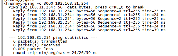

这是设备重启后第一次连接时的测试:ping LNS
LNS可以看到LAC过来的会话:但双方均无法正常建立会话。
这是手工断开重连后,会话即可正常建立:
