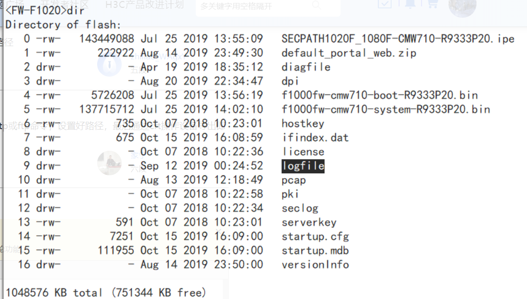

可以使用tftp 导出  dir可以查看到日志储存的路径

<h3c>dir

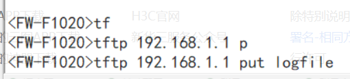

<h3c>tftp 192.168.1.1 put logfile   //192.168.1.1是tftp服务器的地址
有两种方式
1.交换机作为FTP客户端,找一台能和交换机路由可达的主机作为FTP服务器,在主机上安装ftp软件,例如:3CD等,交换机在用户模式下ftp x.x.x.x(FTP服务器ip地址),登录到FTP服务器上,使用put命令将文件FTP服务器上。
2.相反,交换机作为FTP服务器,主机作为客户端,在交换机上开启FTP服务,系统模式ftp service enable,并在交换机上创建本地用户,主机登录通过cmd命令行登录交换机FTP服务器,使用get命令下载相应的文件。
