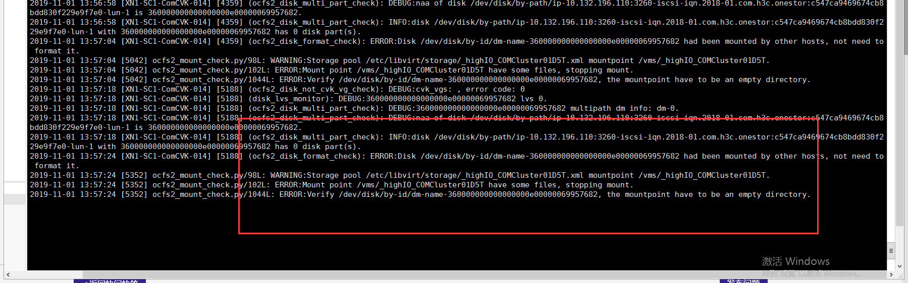

CAS 上存储卷起不来, 启动显示:
日志显示 :

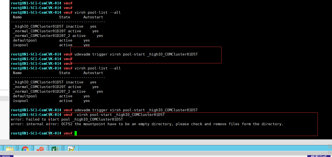

之前有做过什么操作么? 后台使用udevadm trigger试一下呢

前onstore存储挂了 ,后面存储起来 ,就这个卷起不来
