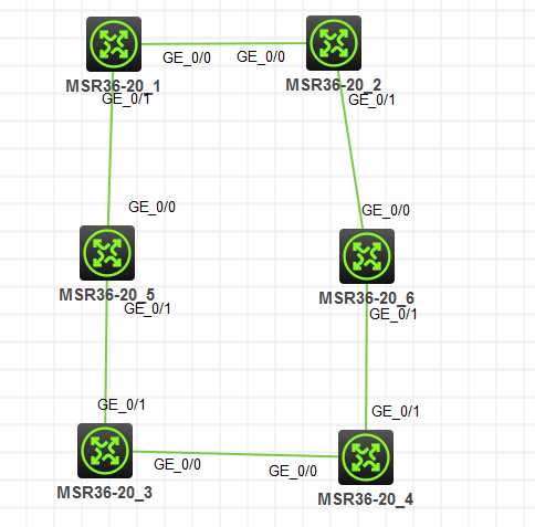

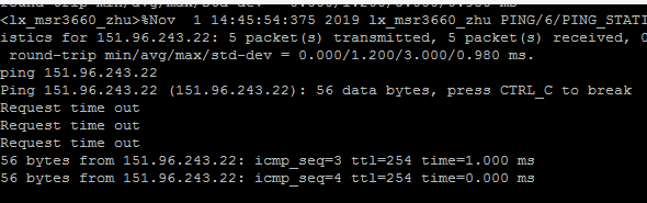

两边路由器通过OSPFcost 做主备  全网ospf  现在发现 RT3 PING RT1  丢包

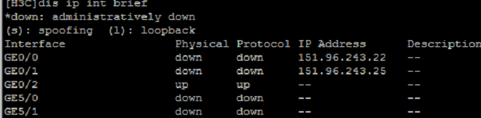

RT6上的互联端口都是down的 RT2和RT4上却是UP的  RT1和RT3作为主机
你这是模拟器吧,直连两个设备,一个设备接口down了对面不跟着down,这个就是HCL安装有问题,你是win10吗?HCL跟win10兼容有问题
他RT4报错p%Nov 1 15:11:11:537 2019 RT2 OSPF/6/OSPF_IP_CONFLICT_INTRA: OSPF 1 Received newer self-originated network-LSAs. Possible conflict of IP address 151.96.243.26 in area 0.0.0.0 on interface GigabitEthernet0/1.
