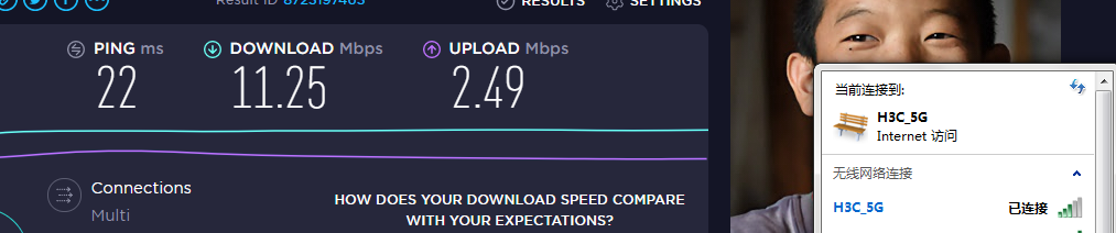

宽带带宽是200mbps 无线检测出来的峰值只有50 如何进行优化
2019-11-01提问
  • 1收藏,3326浏览
安 零段
H3C ER8300G2 路由器 AP型号MiniA51
粉丝:52人 关注:4人
保证发射功率已经是最大了,且终端和AP之间没有阻碍物
手机 与电脑测出来的都是差不多的
安 发表时间:2019-11-01 更多>>
功率已经是100%了 终端与AP是没有障碍物的 就在AP下面
安 发表时间:2019-11-01

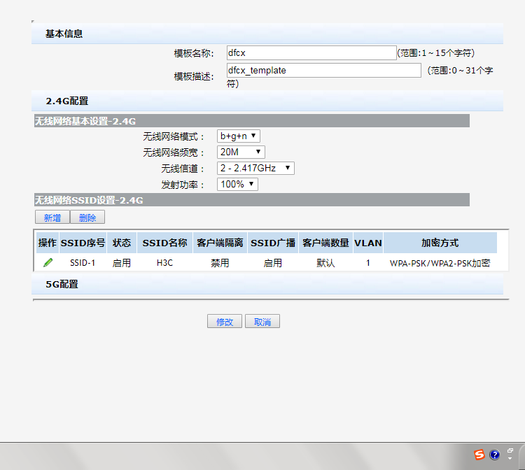

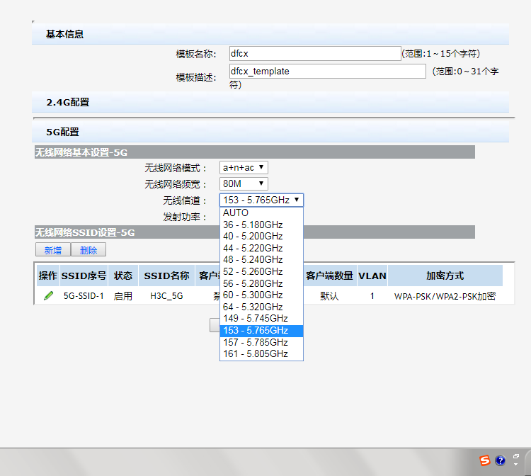

最好用新手机测试 ,看看协商速率,一般协商速率能达到1半,有的电脑网卡阉割了 , 50兆也就20M的2.4G的速度,5.8G开80M能达到200 网速。
2.4G换其他电脑测也是一样 5G都是差不多200左右
安 发表时间:2019-11-04 更多>>
上周五简单优化了一下 目前 2.4G 的网速峰值还是50M左右 5G到了200M左右 这是电脑的问题吗?
安 发表时间:2019-11-04
手机测2.4G的网络也是50左右
安 发表时间:2019-11-04
安 发表时间:2019-11-04
