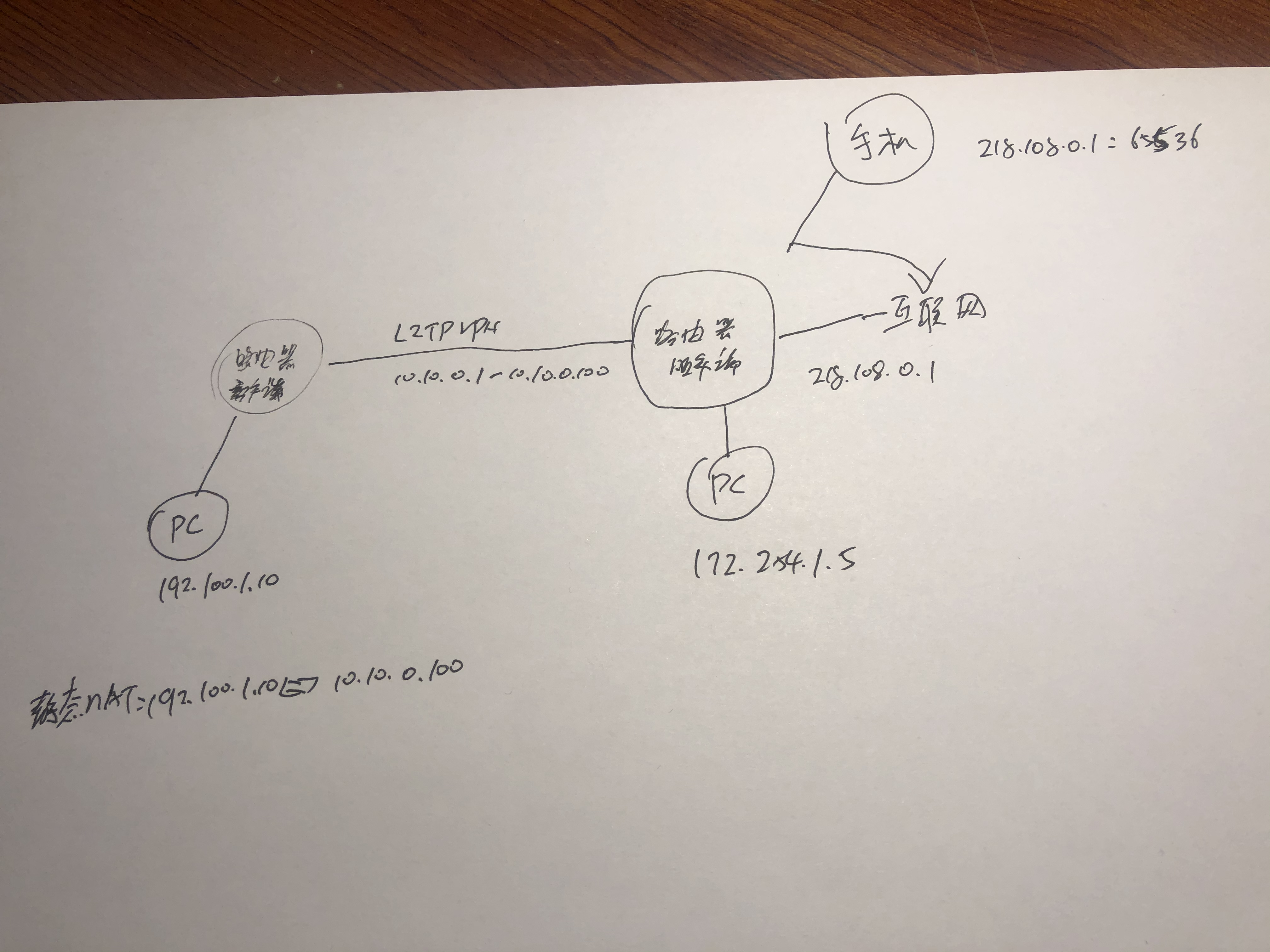

有2台路由器,A路由器 MSR3600-28,B路由器是MSR2600-10
2台路由器通过互联网组了L2TP VPN相互访问。
A是客户端,B是服务器端。
A网络内有一台主机是192.100.1.5 想把这个IP地址通过B的公网IP隐射出去。
目前在A路由器做了静态NAT,把10.10.0.100隐射成10.10.0.100后,通过B网络下的PC,访问10.10.0.100的远程桌面正常。
nat server 15 protocol tcp global current-interface 65530 inside 10.10.0.100 3389
但是在B路由器的公网端口上,通过218.108.0.1的65530端口到10.10.0.100的3389端口
但是测试下来发现并不通,请问这个方案是否有办法可以解决?

感觉应该可以实现,路由来回没问题就行
来回路由肯定没有问题。在B服务端上是可以远程桌面到A下面的pc的。但是实际上测试发现通过B的公网IP就无法第二次映射。不知道哪里有问题。

hmvip 四段
在A和B路由器各写一条内网段互访的静态路由,使两个内网能互访以后,直接在B路由器映射A路由器下的PC内网地址。
你好,这个我测试过,是不行的,路由都有,两个设备的网内地址都可以ping通,就是无法映射。
