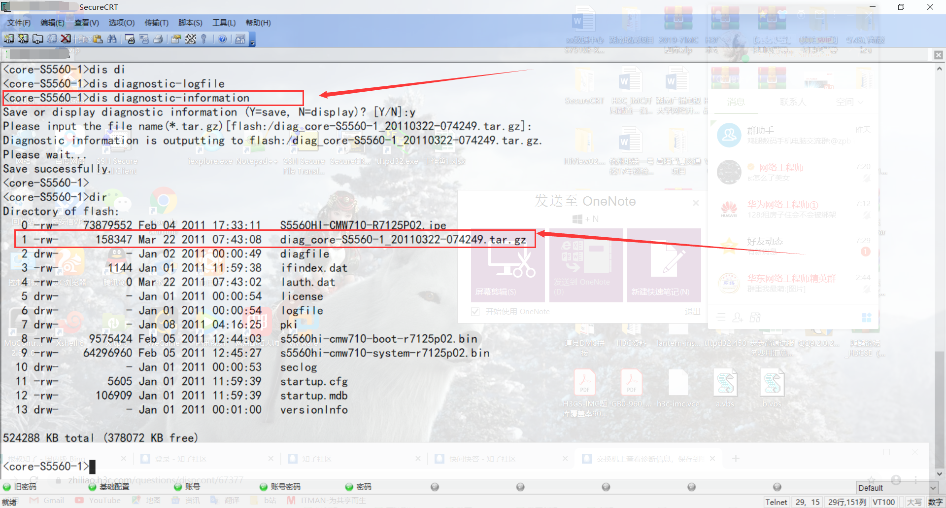

交换机上查看诊断信息,保存到哪里去了啊,没让选择本地电脑路径啊,怎么保存到电脑

你在尖括号模式下输入dir 就可以看到这个文件了,它是保存到设备里面的,不是保存到你电脑里面

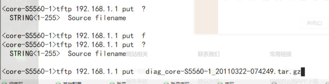

先在<core-S5560-1>dir查看一下诊断日志
然后使用tftp工具将诊断日志1导出到电脑,
<core-S5560-1>tftp 192.168.1.1 put diag_core-S5560-1_20110322-074249.tar.gz    //192.168.1.1为tftp服务器地址,即你电脑的地址,这个地址可以随意
