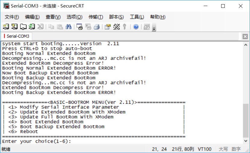

bootrom损坏,麻烦提供
MSR 20-20 bootrom 的下载地址,谢谢!

是升级了软件最新版本后重启出这个问题的,硬件肯定没问题,只需要下个bootrom通过超级终端传回去!

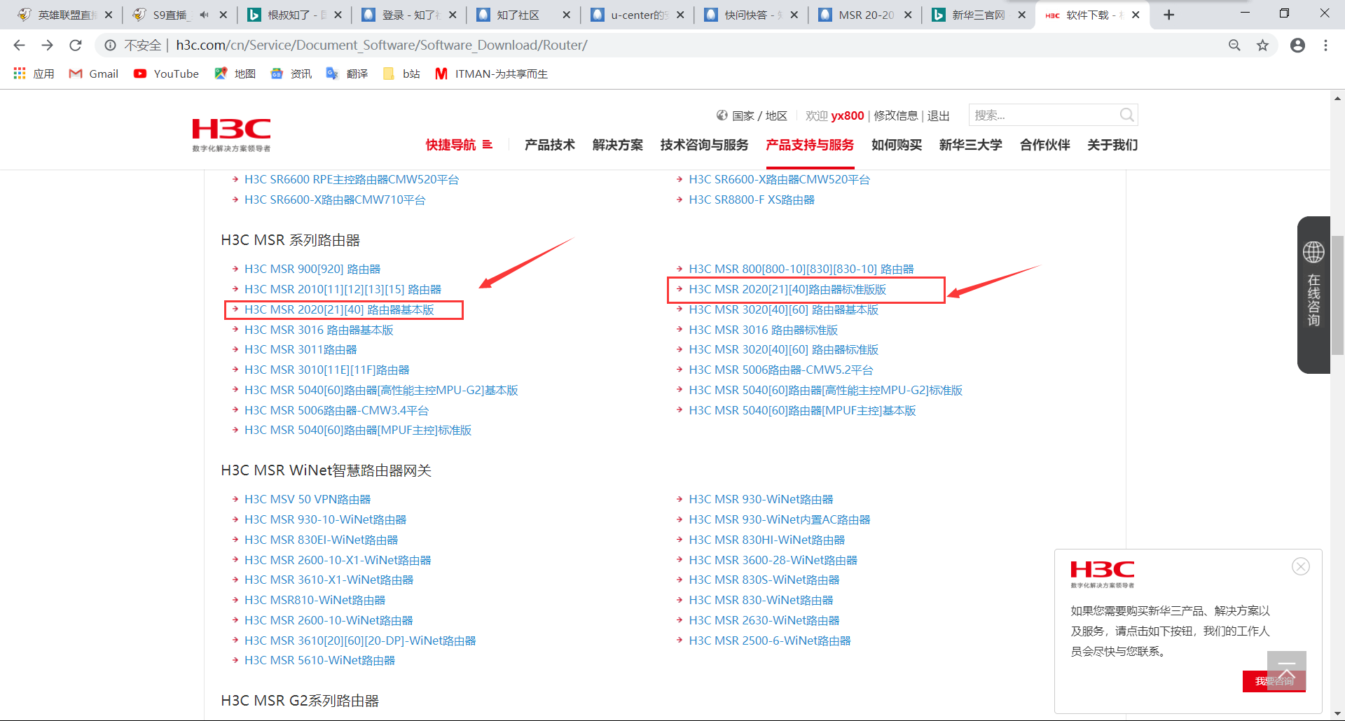

分标准版和基础版,不知道你的是哪个版本?软件版本链接如下:
http://www.h3c.com/cn/Service/Document_Software/Software_Download/Router/
加你了,网线传不了啊,只能进基本bootrom
zhiliao_nwOob 发表时间:2019-11-03 更多>>
你好,这个是系统软件的下载,请问bootrom在哪下载呢?
一样的,我看了你这边,你这边是固件没了,直接导入系统就行
z6Kl9 发表时间:2019-11-03
程序是标准版的,固件刚才把CF卡插在电脑上看是都在的,就是bootrom坏了不知道在哪下载

另外选2或者3通过Xmodem传到2M就不走了,不知道什么问题
